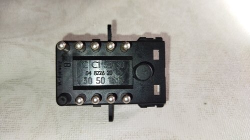

Das gilt auch für die Kontakte C1, 54, 15 und X. Ich habe gerade einen offenen Schalter vor mir liegen! Wer Bilder davon sehen mächte, dann bitte melden.

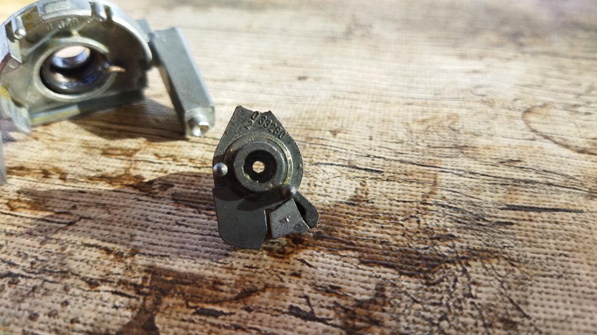

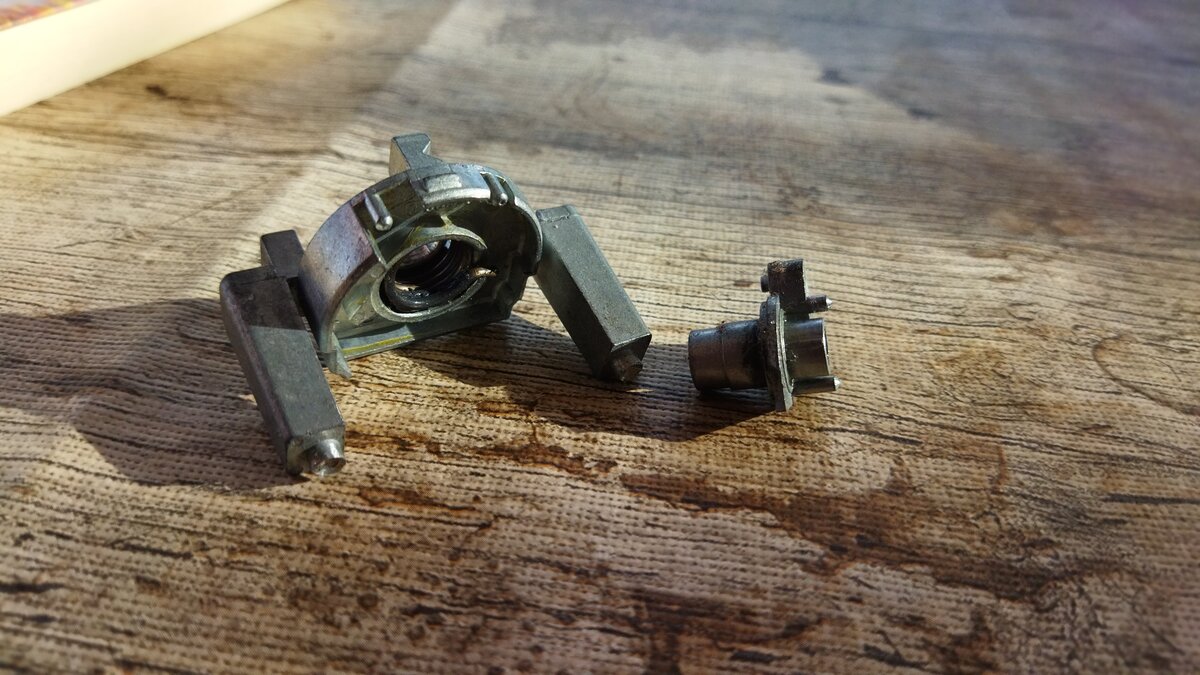

Ich hatte jetzt mit diesem speziellen Schalter an meinen 9000er zwei unterschiedliche Ausfälle. Einmal ein echtes Kontaktproblem und das andere Mal war innerhalb des Aluminiumgehäuse der kleine Mitnehmer abgebrochen und man konnte mit dem Zündschlüssel auch nicht die Startposition erreichen. In beiden Fällen ist ein neuer Schalter notwendig,
Sollte jemand von den Mitlesern es schon mal geschafft hat, diesen Schalter zur reparieren, der darf gerne seine Erfahrung hier einstellen.

Wenn man den Schalter offen hat, kann man erkennen, dass er eigentlich nichts anderes macht, als je nach Stellung des Zündschlüssels, den Strom von den beiden 30er Pins auf die anderen Anschlüsse zu verteilen. Eine Verbindung auf Masse gibt es da nicht, also auch keine Gefahr für einen gefährlichen Masseschluss!
Dann ist in dem Schalter noch eine starke Feder eingebaut, die dafür sorgt, dass diese Mechanik von der Startposition auf die Zündung AN-Position oder auch Fahrstellung zurückgezogen wird.
Was wir brauchen ist doch nur ein Kontakt zwischen Pin 30 und 50 für den Startvorgang, und wenn ich den über die innere Mechanik nicht herstellen kann, dann sollte es doch den gleichen Effekt haben, wenn man diese beiden Pins von außen kurz überbrückt.

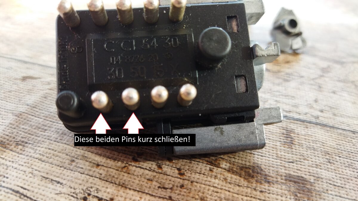

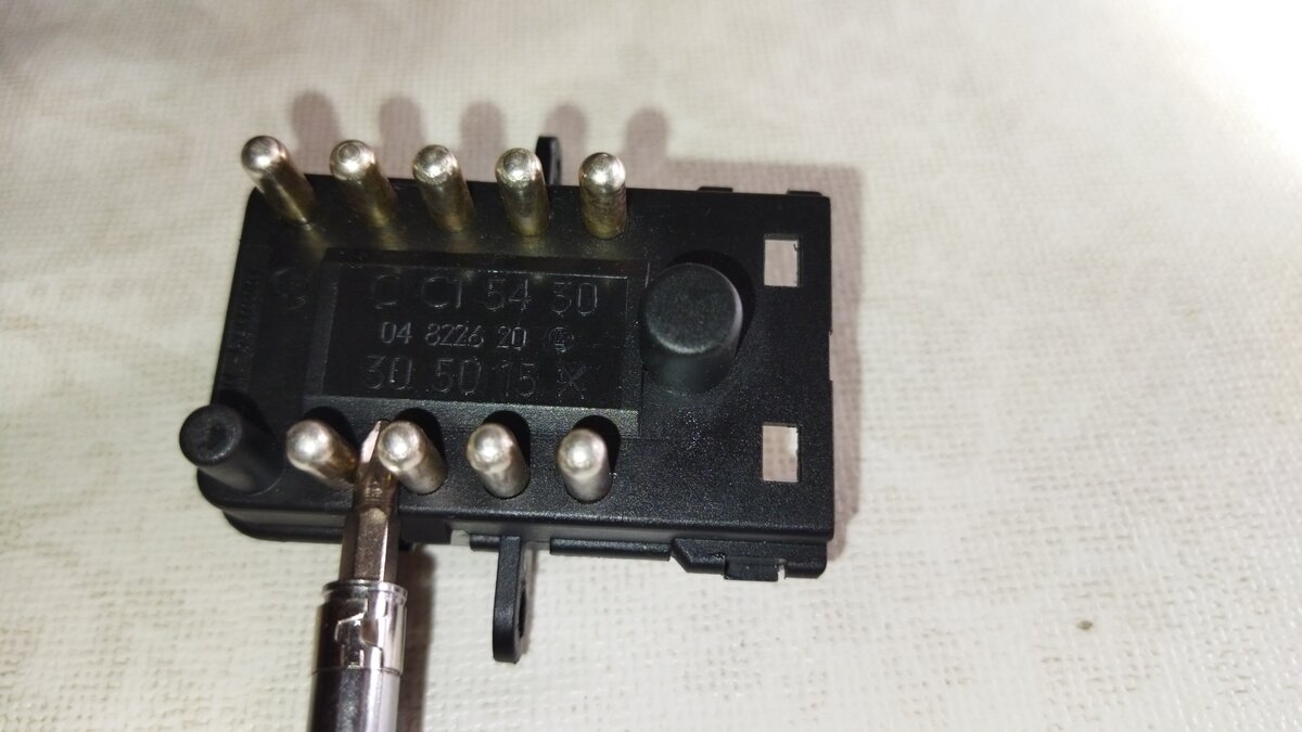

  • Jetzt mit dem breiten Schraubendreher am Zündschlossschalter, an der Stelle wo normalerweise der Zündschlüssel eingreift den Schalter in der Startposition drehen und wieder loslassen, damit die Mechanik auf die Fahrstellung zurückspringen kann.
  • Alle großen Stromverbraucher ausschalten
  • Nun kommt der Moment der Wahrheit, siehe dazu auch das Bild. Mit dem breiten Schraubendreher die beiden Pins 30 und 50 kurzschließen die sich rechts vom schwarzen Pin befinden. Damit müsste sich der Anlasser drehen und der Motor starten.
  • Wenn der Motor läuft, kann man den Schalter getrost unter dem Lenkrad hängen lassen, allerding darf man nicht vergessen, dass der Zündschlüssel dann nur noch das Lenkradschloss offen hält. Um den Motor auszumachen, muss man wieder den Zündschlossschalter mit einem passenden Werkzeug oder dem Zündschlüssel in die Position Stop zurückdrehen.
  • Sollte der Anlasser dennoch nicht drehen, dann geht es weiter mit den Kontakten direkt am Anlasser oder gleich mit einem neuen Anlasser.
Die letzten beiden Bilder zeigen einen mechanischen Defekt innerhalb des Schalters der verhindern kann, dass man in die Startposition drehen kann!
