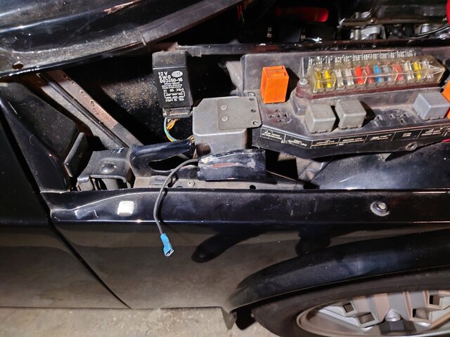

bei der Fehlersuche am Benzinpumpenrelais ist mit ein Kabel begegnet, das vom seitlich montierten Lichtrelais abzweigt und nirgendwo angeschlossen ist, sondern einfach unten herumbaumelt. Weiß Jemand, wo das hingehört?
Sieht nachträglich dazu gefrickelt aus. Scheint ja mit so einem Doppelstecker mit einem weiteren Kabel an einem Steckplatz vom Relais angeschlossen zu sein?
Ggf. hat sich da mal jemand was mit dran gebaut um die Pumpe über 12V+ extern zu versorgen statt über das Relais. Dazu müßte man halt mal prüfen, wo das Kabel von dem Steckplatz regulär im Fahrzeug hin geht.

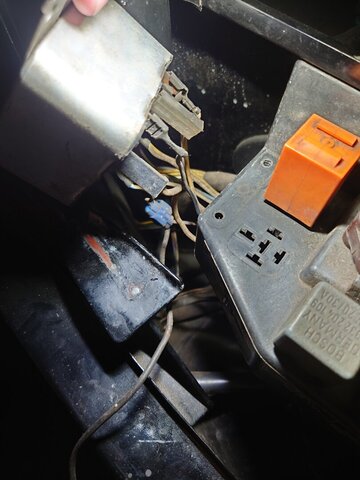

Ich habe noch einmal nachgeschaut: Es geht vom Steckplatz vorne rechts am Relais ab.20261003_122440.JPG
Eigentlich meinte ich, du sollst mal prüfen welcher Anschluß (Klemmenbezeichnung) das am Relais ist, und wo das Kabel laut Schaltplan hingeht/herkommt. smile
Mit dem Foto und der Aussage "vorne rechts" kann man so nichts anfangen.
An den Anschlüssen des Relais steht leider - nix. Ich muss mal schauen, ob ich dem Kabel irgendwohin folgen kann, das Aufschluss gibt.

Das letzte Bild ist leider zu dunkel. Wenn Du auf die Seite mit dem Schaltplan schaust sind die Anschlüsse vermutlich in einer Reihe zu sehen. Mal weiter vorn, mal hinten.
Die Klemmenbezeichnungen von links nach rechts stehen unten auf dem Schaltplan.
(Zum Gegenchecken, 30 sollte Dauerplus, 31 Masse sein)
Am 7.10.2026 um 21:02, NGruendel hat gesagt:
Das überrascht mich! Ich kenne diese Relais grundsätzlich, habe die aber nicht auswendig im Kopf. Untern drunter an den Anschlüssen ist da normalerweise jeweils mit dran geschrieben, welcher Anschluß welche Klemmenbezeichnung hat. Oder es ist ein Scheme aufgedruckt welches der Anordnung entspricht.

Endlich wieder Zeit für das Fahrzeug gehabt. Und nach dem Schrubben mit der Zahnbürste zeigt sich dort tatsächlich eine Bezeichnung - 'F' ist der fragliche Anschluss.
