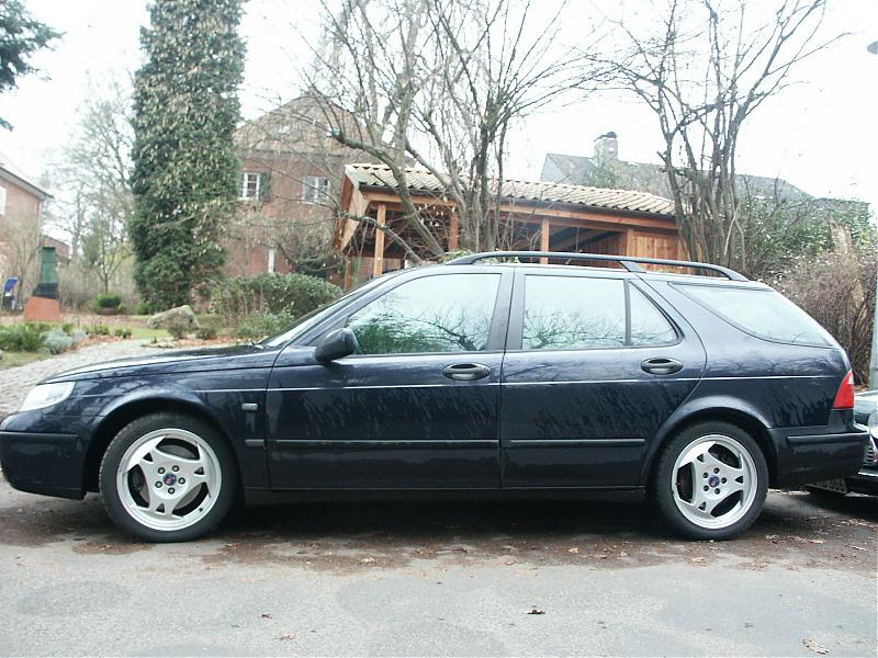

habe mal versucht ein Bild anzuuhängen und bin gespannt ob es klappt. Ist kein so schön retuschiertes Bild und der Wagen ist auch nicht so sauber aber eins ist man auch klar sieht auf dem 9.3 I noch besser aus.
Ich finde, sie schaun am 9-5 auch nicht schlecht aus. vorallem wegen der dunklen farbe. beim Cosmo-Blau hats mir weniger gut gefallen.
