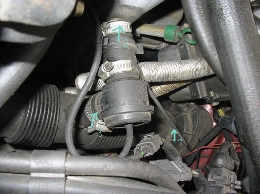

Na ich weiss nicht mit "so einfach die Klammern auf und rausziehen"

Okay, Dein Saab sieht etwas anders aus.. Bei mir ist da nicht so viel von dem Gerödel wo bei dir "2" und "3" dransteht. Grundsätzlich ist bei mir der Luftfilter links vod deiner "1". Rechts von der "1" sind drei Klammern. Grunsätzlich ist es möglich die loszumachen und den Teil links von der "1" soweit nach links zu schieben, dass ich ihn aus der Führung bekomme, hochziehen kann und dann das Teil einfach tausche. Zugegeben, die andere Sachen links sind schon ein bisschen im Wege, aber man schafft es relativ problemlos den großen Schlauch weit genug nach links zu drücken. ....bei mir zumindest.

Hat schon geklappt
Bei mir siehts auch so aus, wie auf dem Bild. War ein tierisches Gefrickel bis das Ding drinne war. Hat aber jedenfalls geklappt und ich habe das Gefühl, der Wagen hat 50 PS mehr (hatte den Filter sehr lange nicht erneuert).

also irgenwie kann ich euch leider nicht folgen :(
es geht um meine 9000erin von ´88 ohne Turbo
Also den Luftfilter hab ich glaube ich gefunden, ich bin dem Luftrohr einfach mal gefolgt, d.h. am Luftmengemesser (Boschteil) weiter runter zu einer Box die über son Schnorchel wohl mit Luft versorgt wird.
Da hab ich auch die Klemmen gefuden soweit ich tasten konnte 6 St. wobei der Lösen nit so ganz ging da ich von oben an die hinteren nit ran kam, denn da sitzt doch ganz viel Zeug drüber, und ich hab keinen Plan wie man die Box und dann den Filter abkriegt, zumal der Schlauch und das Gebamsel auch da ran sitzten und nicht so elastisch aussehn.
Was darf kann und muss ich abbauen???

Zu meiner leichten Orientierungsschwäche,
ist das der Luftfilter oder hab ich da was anderes erwischt, denn so richtig weiß ich auch bei Tageslicht nicht, wie ich an das Innere kommen soll, wobei die Arbeitsleuchte auch ne feine Sache ist bei Dunkelheit, da hat wer mitgedacht.
