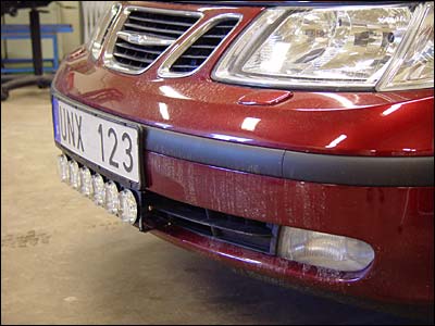

Hat jemand Erfahrungen mit Lampen von http://www.extraljus.com/? Gibts jemanden, der sich solche Teile montiert hat? Was kostet sowas (in D)? Oder gibts ne bessere Lösung für bisschen mehr Licht bei dunklen Tagen? :)

Bei den schwedischen Zusatzscheinwerfern (vor allem mehr als zwei) wird dir der Tüv wohl nur ein müdes Lächeln schenken. Hab mir auch mal überlegt, zwei kleine ovale Zusatzlampen vor den Kühlergrill zu machen...

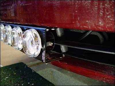

hatte bei mir damals in Schweden zwei/drei Scheinwerfer von NBB mit je einer 120W H3 Birne, die waren über einen Extraschalter mit dem Fernlicht gekoppelt, der Unterschied war schon imens. Drauf zu achten ist nur das die Kabel entsprechend dimensioniert sein müssen, und auf deutschen Strassen vor betätigung der Lichthupe die Scheinwerfer aus sein müssen, sonst denkt der Vorrausfahrende die Sonne geht auf und seine Scheibe schmilzt. Im ganzen ist diese Kombination in D natürlich nicht zugelassen, auch TÜV und Polizei waren nicht sonderlich begeistert, erlaubt wären nur zwei Scheinwerfer mit je 60W f. Fernlicht, aber das bringt leztendlich nicht viel. Im übrigen gibts die Extraljus auch als Xenon, ( http://www.nbb.se/shopp/default.asp ) das ist auch sehr schön hell, aber ebenfalls hier so nicht zugelassen.
Meine Empfehlung: Die H4 Leuchten gegen hellere zu wechseln Philips Vision Plus, Osram . . ., etc. die Wattzahl beibehalten, auf keinen Fall 55/100W, o.ä. kaufen.
Die Streuscheiben der Scheinwerfer kontrollieren, diese werden mit der Zeit stumpf, dann evtl. gegen neue (von Skandix) tauschen.
Oder den kompletten Scheinwerfer, da der Reflektor auch mit der Zeit, durch Kondensawsser, blind wird. Einfach mal nachsehen was Abhilfe schafft, denn eine Dauerlösung sind Extraljus hierzulande nicht.
