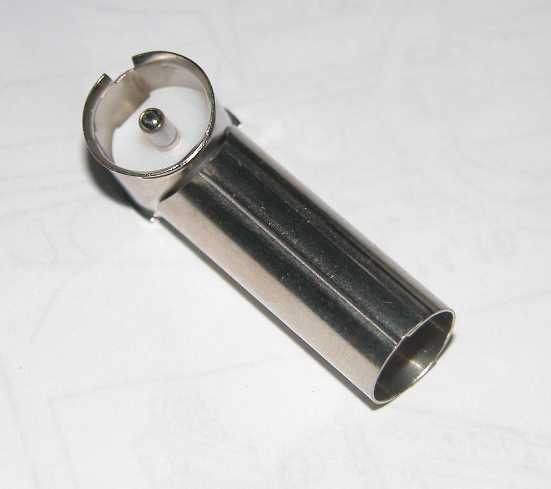

PS: Antennenadapter werden noch benötigt.

Danke für den Hinweis auf den Adapter!
Das ist der eine Adapter vom Modulator zum Radio, von der Antenne zum Modulator benötigst Du das gleiche Teil als Buchse ausgeformt.
Den Adapter benötigen aber nur die 9-3er, die 900IIer haben noch den alten Antennenanschluß der mit den Steckern des Modulators kompatibel ist.

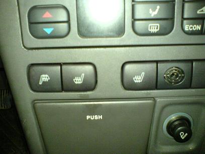

btw: wollte für den schalter einen originalen saab-schalter benutzen (so wie z.B. nebelleuchten oder Sitzheizung, gibts da einen geeigneten umschalter für den 9-3I/9-5??
