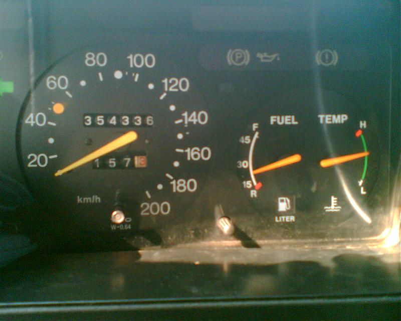

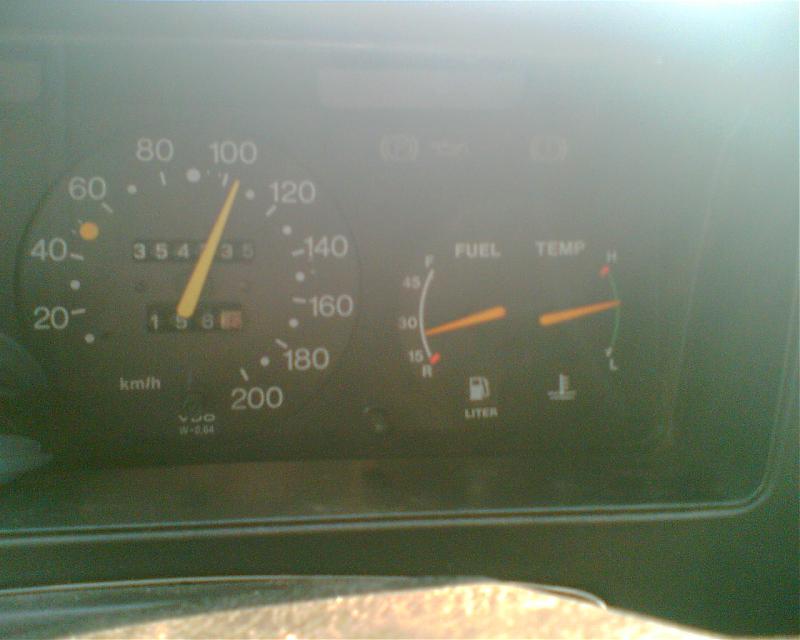

Jetzt ist es so, dass die Anzeige eigentlich immer, egal ob im Stop-n-Go oder auf der Autobahn, recht weit oben ist. Thermostat neu (89°C), Kühler neu.
Seht euch die Bilder an, ich habe leider keinen zweiten 900 zum Vergleichen...

Lass es so, sieht nicht schlimm aus. Du kannst ja zur Beruhigung mal anhalten und mit dem Einmachthermometer die reale Kühlmitteltemperatur im Ausgleichsbehälter messen.

ok, was heisst jetzt " wie weggeblasen"...??? temp so, wie auf deinen bildern oder im "weggeblasenen" zustand niedriger...???
Dennoch will ich mich nun einer ernsten Sache annehmen:
kann ja nur mit vergleichswerten von 16v lpt bzw. fpt dienen. an denen gemessen, ist die die temperatur, wenn anzeige/geber in ordnung sind, eindeutig zu hoch. das bezogen auf die tatsache, dass der kühler neu ist...vor meinem kühlerwechsel, 93er lpt, stand die temp bei ca. 110 km/h noch eine nadelbreite unter dem wert auf dem bild, bei ca. 150 km/h sah es aus, wie auf deinem bild. nach kühlertausch ist die temp-anzeige eigentlich wie festgenagelt ne gute zeigerbreite unter der mitte...über die mitte komm ich nur im verschärften stop/go...
