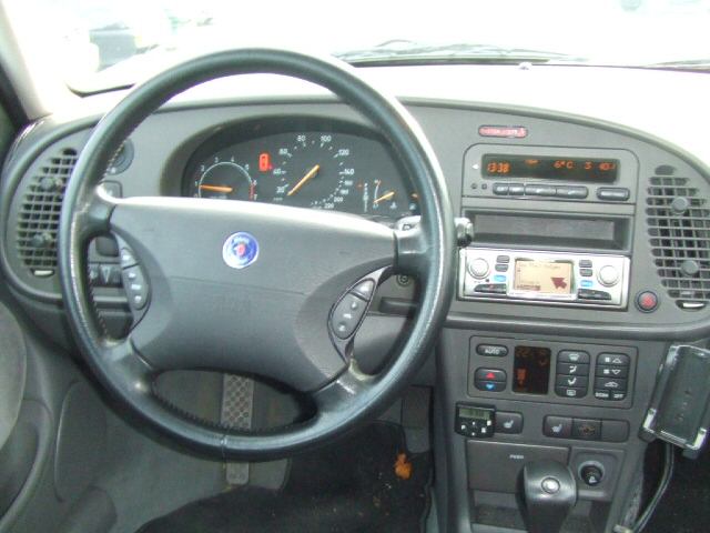

Ein Einbau ist möglich, man braucht auch eine Blende. Unten kommt dann das 1-DIN-Radio rein und darüber entsteht eine kleine Ablage. Habe ein Foto eines Autos von Mobile.de angefügt.
Bin nicht ganz sicher, aber es gibt vielleicht eine bei http://www.aiv.de - vielleicht auch mal bei denen anrufen und nachfragen.
