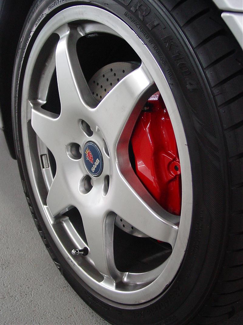

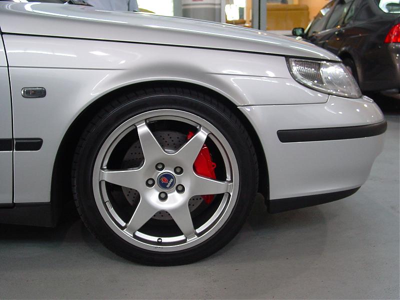

Die Fa. BSP hat mal ein Bremsenpaket für einen 9-5er gemacht. Bremssattel (Brembo) und Scheibe stammen vom aktuellen Porsche GT 3. Die Beläge kommen aus eigener Herstellung. Wird mit einem Adapter montiert. Kleinste Felgengröße ist 18". Preis wohl etwas um 2000 € für das Set ohne Einbau.

Ergaenzung: Die Saettel sind 4-kolbige Monobloecke und vom 996 GT3 (also nicht aktuell). Die Scheiben (322x32) sind vom 993 Bi-Turbo.
Passen auch unter Hirsch 17" und BBS CK mit ET35. Andere passende Felgen (auch 18") sind mir nicht bekannt. Problem ist nicht der Felgendurchmesser, sondern die Einpresstiefe und in besonderem Masse das Felgendesign.
