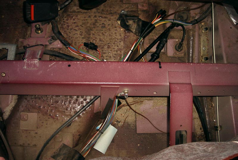

Das gelbe Kabel am Steckverbinder unter dem Fahrersitz führt bei eingeschalteter Zündung keinen Strom. Hab's mit Spannungsprüfer getestet. unter der hinteren Sitzbank habe ich keine Sicherung gefunden (siehe Foto). Oben rechts auf dem Foto ist noch ein Kabelbaum, der dort "endet". Vielleicht habe ich auch zu wenig Ahnung. Im Sicherungskasten im Motorraum ist eine Sicherung für die Sitzheizung, die ist intakt.
Na, dann ist es vielleicht ein Bruch im Kabel. Nachdem Du so schnell das richtige gefunden hast, ein echter Treffer. Versuche mal, das Kabel zu überbrücken, von irgendwo dauerplus holen, aber nicht an falsche Sachen kommen. Ab 12°C sollte die Heizung einschalten, wenn Du also in einer beheizten Garage bist....(Mann, wo habt Ihr alle so schnell die Digicams her)
