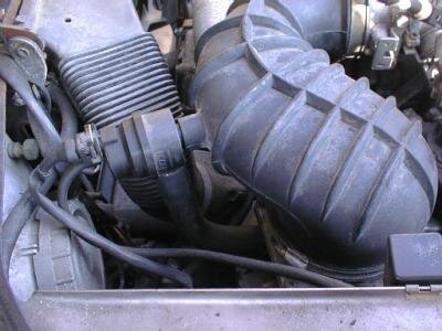

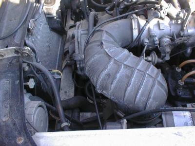

Soooo ... nachdem mir neulich zwei "i" unter die Linse gekommen sind jetzt zwei Bilder, einmal mit und einmal ohne Schubabschaltungsventil.
Gruezlis Hardy
.... zweiter Versuch
