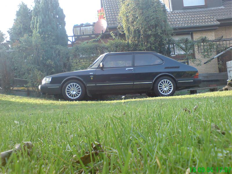

die felgen die man aus meiner signatur entnehmen kann gibt es auch in 16" soweit ich weiss auch in schwarz,... is halt die Frage wems gefällt :)
hatte irgendwo auch noch das bild auf dem dschenser's sedan mit den Felgen zu sehen ist,... momentan aber leider unauffindbar! :(

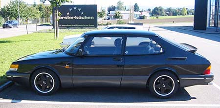

Keine Ahnug was die für ne Bezeichnung haben, sehen aber ganz gut aus...
Aber Raphi,
als Schweizer solltest Du doch die "HIRSCH"-Zubehöre kennen? ... und dieses Foto noch aus Arbon-Frasnacht bei den Forster-Küchen, wo der HIRSCH fast zu Hause ist! In der Region TG, SG, AR + AI findest Du heute noch einige getunte HIRSCH-901+9000er SAAB's die munter rumfahren!
Es sind die "AZEV" die der "Hirsch" für den 900/9000 mit LK4x108 (vermutlich 7,5x16, hatte auch 15" oder 17" auf Anfrage!) während den 90ern gerne verkaufte! Zugegeben in Schwarz sieht man sie sehr schlecht!!!
Aber die original 16"-AERO oder die "RONIS" R10 sind immer noch stilvoller auf dem 901; sie runden die eigenwillige zeitlose Form ab!
Gi.Pi.
