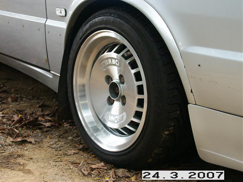

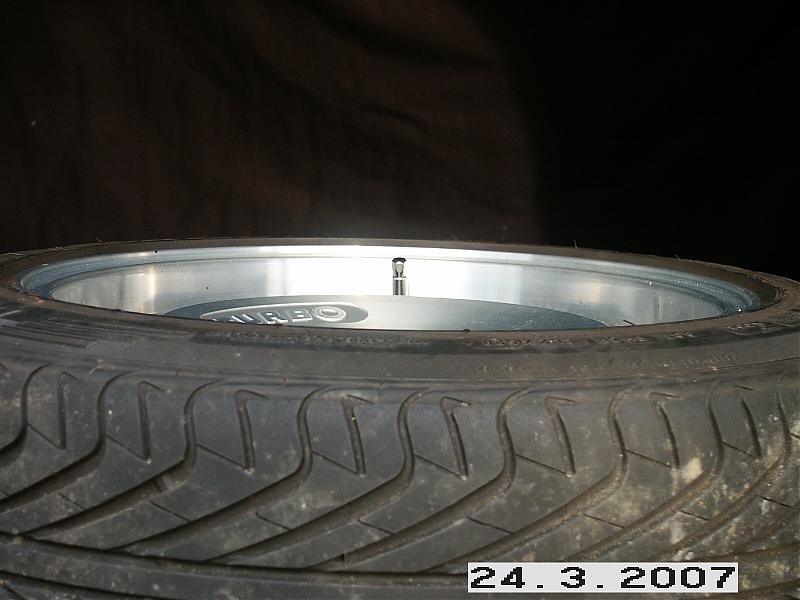

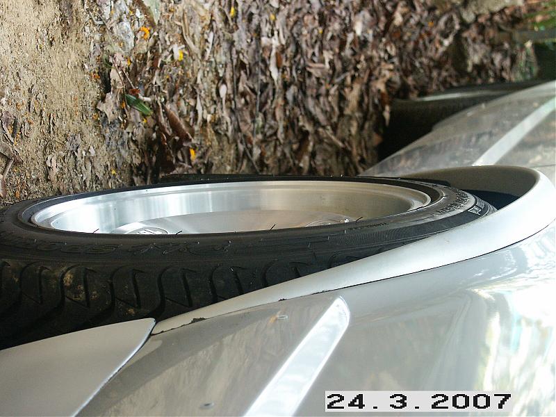

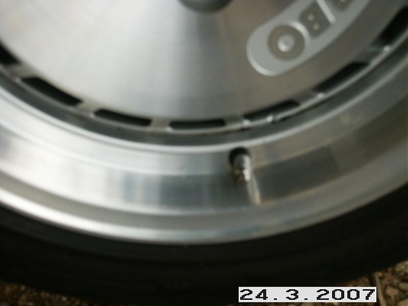

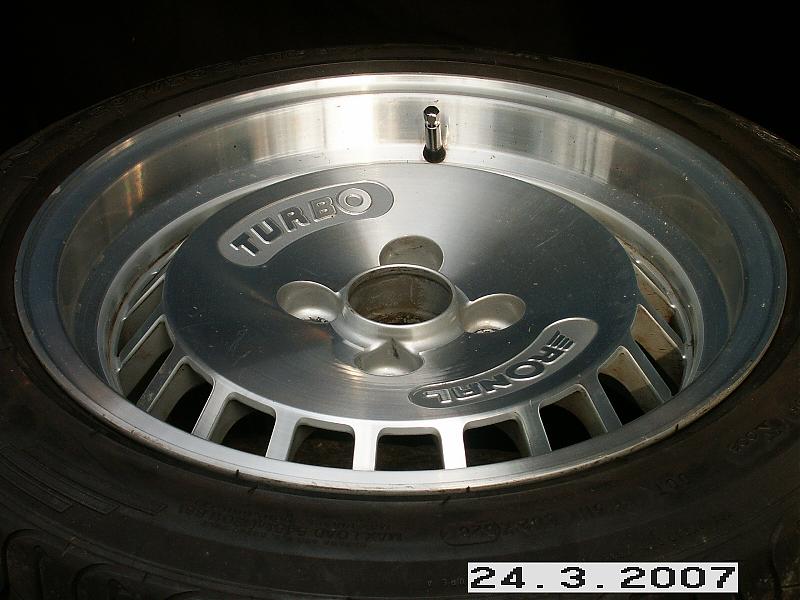

Gute 1,5 cm weiter nach aussenstehend, aber die Speichen liegen einige mm weiter nach innen, sieht von nahe furchtbar aus, wenn man's Original R10 Rad kennt!
Ich werde versuchen ein Foto zu knipsen ... dann siehst Du selber! Die Verarbeitung ist jedenfalls sehr präzise!

... wie Du sagts "schöner": die Optik, aber nicht der Felge, sondern die etwas breitere Spur! Aber was nützt's wenn der TÜV, bei uns MFK, dies nicht abnimmt? ... na nu ich hab sie wahrscheinlich deswegen geschenkt erhalten!
Technisch gesehen bringst nur eins: statt 205/50 können breitere 225/45 montiert werden, was das ganze aber auf schlechten Strassen (wie es zu 75% in Italien der Fall ist) fast unfahrbar macht! ... schade und schlussendlich Sinnlos, denn deren Einsatz ist sie nicht mehr würdig!

... endlich einige Bilder dieser modifizierter Ronal R10 Turbo Felge!
Gi.Pi.
RONAL R10 7.0x16-4x108 verbreitert auf 7,5x16

fett im besten Sinne des Wortes. . . und der ganze Wagen (wenn du schon zur Kamera greifst *duck*)?

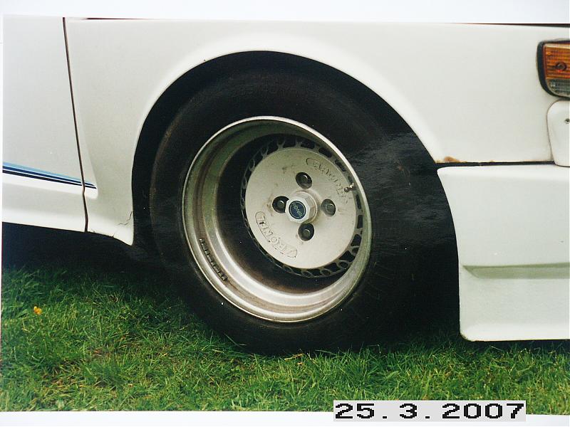

RONAL R10 TURBO stammt vom RONAL RACING ab!
Da habe ich noch eine Abbildung der RONAL RACING Mehrteilige-Sportfelge gefunden; von dieser endstand schlussendlich die beliebte R10 TURBO!
Das Fahrzeug auf der sie sich befindet, werden wohl einige von Euch kennen! War übrigens am int.Meeting 1994 in Rosmalen NL dabei!
Gi.Pi.
... ist leider noch der einzige Teil des Wagens der noch ganz ist, der Rest ist bereits demontiert ... hat keine Motorhaube, keine Windschutzscheibe, keine Front mehr ... auf dem Schlachthof! Das komplette Fahrzeug findest Du unter meinem Personalbild!
Gi.Pi.
