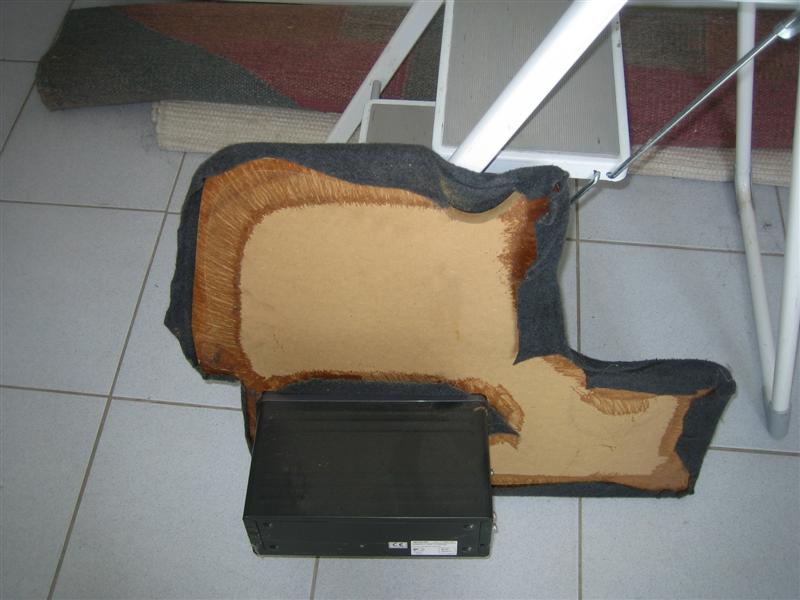

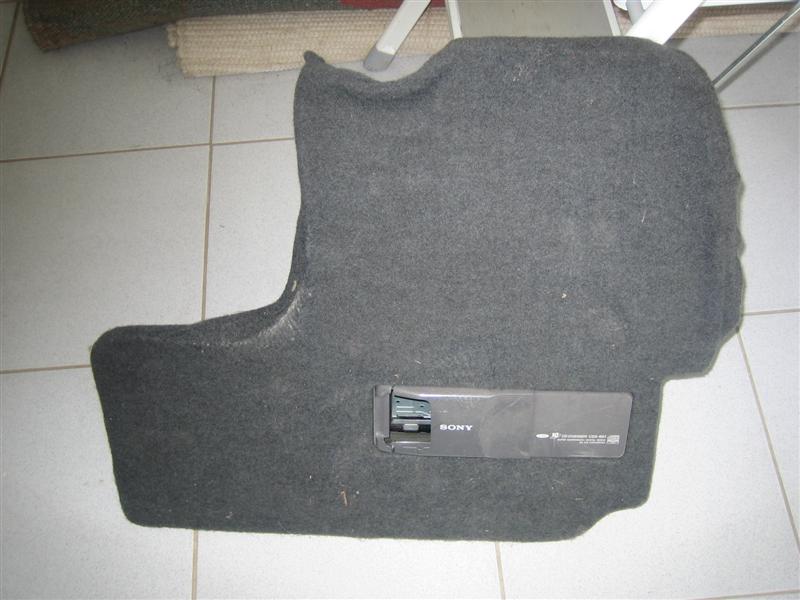

Kofferraum? Wo sowas halt hingehört! Brett an die Seite, mit Stoff überziehen, Verstärker draufschrauben.
Hab sogar noch ein passendes bezogenes Brett für die rechte Seite übrig, da war mein Wechsler drin. Fiel weg wegen Umstieg auf iPod. Bei Interesse kann ich dir das Teil fürn Appel undn Ei überlassen. (Bilder gibts nat. dann auch davon)

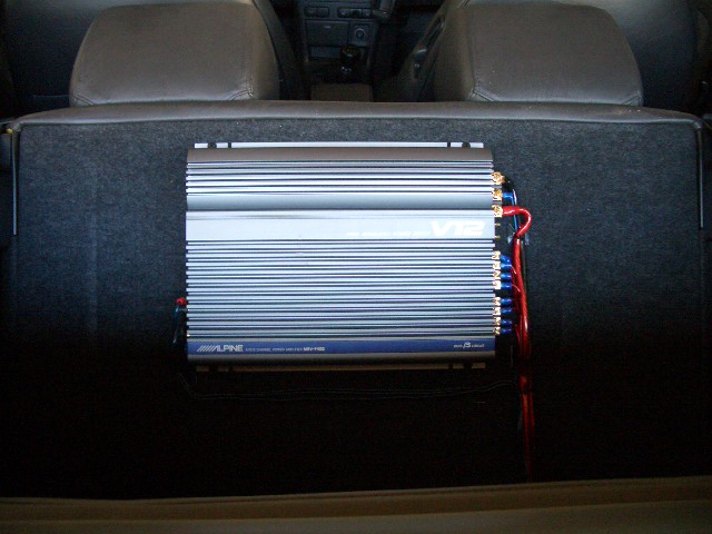

Hallo!
Genau dort sitzt er und stört überhaupt nicht.....
Gruß,Thomas
So schauts aus. Das erste Bild ist mein Verstärker auf der linken Seite.
Die anderen von der angepassten Platte für die rechte Seite. Der Stoff müsste mal neu geklebt werden. Aber vermutlich müsste eh alles abgezogen werden und ein passendes Loch für den Verstärker reingesägt werden - statt dem für den Wechsler.

Hier meine Lösung zum Verstärkereinbau:
Gruß,Thomas

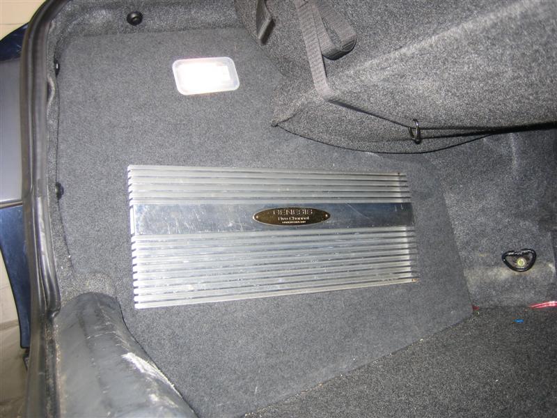

Habe auch die Rückbank genommen.
Die Endstufen 1x4 Kanal, 1x2 Kanal hatte ich noch und es paßte sogar.
Anständige Verkabelung von der Batterie, 60A direkt an der Batterie, 2x30A für jeden Verstärker einzeln, Masse ans Gurtschloß, und neue Kabel zu allen Lautsprechern, alle Lautsprecher gegen JBL getauscht, 2 Kickbässe im Kofferraum. Fertig ;-)
Radio habe ich Clarion genommen, da es dafür eine Interface für die Lenkradtasten gibt.
War ein Wochenende Arbeit, hat sich aber gelohnt.

@Thomas,
danke fürs Lob, war aber auch ne scheiss Arbeit, die ganzen Kabel durchs Auto zu verlegen. Erleichtert wurde es durch die Tatsache, dass meins ein Automatik ist, da konnte ich das Stromkabel schön durch den Gummipfopfen ziehen, wo sonst das Kupplungspedal durch die Wand geht. Die ollen Kabelschellen sind mittlerweile auch alle gegen was ordentliches ausgestauscht. Demnächst werden noch alle Kabel in schwarzen Gewebeschlauch verpackt.
Hat sich aber richtig gelohnt. Die beiden 20er Kickbässe lassen es ordentlich krachen, denn ansonsten ist das Cabrio ab Werk ja eher Tiefbass freie Zone. Jetzt kann es schon mal vorkommen, das der Rückspiegel unscharf wird ;-)
Allerdings nimmt die Bassbos viel Platz im Kofferaum weg, von daher werde ich wohl mein Reserverad rauswerfen und dort einen 33er Subwoofer in der Mulde verbauen.
