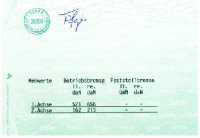

Also zum Vergleich: mein anderer (9000i, gleiches Bj.) hatte laut Tüv vorn 540 und hinten 200. Den Unterschied merkt man auf jeden Fall - vor allem weil er auch nicht so schnell ist..
Bitte was 540 N , hast du da ne 4 KOlben Anlage in 19" drin??? vom Porsche oder so???
Komme nicht über 300 oder 310 vorn
Entlüften kann man so machen habe ich bei meinem auch so gemacht, was hast du für Scheiben Beläge??
Neee natürlich nicht - ist normal Saab, aber es war sogar beim Tüv - vielleicht haben die sich aber auch vermessen oder so. :oops:
Habe aber vom 9000 turbo den letzten Tüv Bericht des Vorbesitzers rausgesucht und da hat er vorn wohl 280daN.

das ist ja geisteskrank, 656!!!! das kann nich sein, ich hab so 280 und der bremst wie seuche
656?!? lächerlich, das top ich aber locker!
letzte TÜV HU bei Saab Paderborn:
3700 daN links und rechts! (das ist wirklich kein schreibfehler!!!)
hinten 1100 und 1300 daN
Das steht da schwarz auf weiss auf meiner HU!
Ich war nich dabei, wat weiss ich was die da gemessen haben.
und bremsen tut der garnich mal so toll.
Ich sag nur TÜV: T rottel Ü bernehmen V erantwortung.
ok, nur nen scherz...
Respekt, dachte erst du hast rechts mit links addiert, man bemerke auch den Unterschied zwischen rechts und links fast 60 N komisch dass sich das am Ende also vorne und hinter wieder ausgleicht
3700, wird ja immer besser, denke mal normal ist so 250-350 vorne und 150.250 hi je nach Belag scheibenkombination und so
Vielleicht hängt das ja auch vom Meßgerät ab bzw messen diese in verschiedenen Einheiten ??! Keine Ahnung.

die werte sind bei mir auch in "daN", müsste das gleiche sein.
anderes messverfahren wär möglich.

Wenn es die gleiche Einheit ist, kann es ja nur ein Meßfehler sein..
