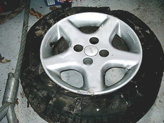

habe ein paar five spoke Felgen bei denen erneut der Lack abblättert. Kann man an den Erhebungen erkennen.
Was mach ich nun am besten? Sandstrahlen oder Abbeizen lassen?
Danach Galvanisieren oder Lackieren lassen. Zum Beispiel: Bondern, Eloxieren, Chromen.
Was benötige ich als Mittler damit der Lack auf dem Alu haftet?

abbeizen der Beschichtung kannste vergessen, Sandstrahlen und dann einfach mit Felgensilber und Klarlack überlackieren, oder Sandstrahlen und von Hand polieren.
Ich bekomme so langsam das gefühl , Josef gefallen die Felgen nicht.
Wenn Du dann genug von dem Bier aus dem Schweren Wasser getrunken hast, siehst Du am nächsten Morgen genauso aus wie das Fahzeugwrack außerhalb des Bildausschnittes, zu dem die Schrottfelge wohl gehört...

die Felge macht auf mich den Eindruck, dass sie auf einem gecrashten SAAB gewesen ist. Ist dem so?
Sandstahlen bei Alufelgen ist nicht so gut. Besser mit Glasperlen strahlen. Dann gibt es eine glattere Oberfläche auf der der Neulack besser haftet.

Also da habe ich schon schlimmere Felgen wieder aufgearbeitet , und abgeklebt ist der Reifen auch.

Ich habe auch keine Lust mehr die Felgen erneut zu Lackieren. Hebt sich eh alles wieder auf dem Alu.
Der Wagen ist Okay, jedoch der Reifen ist hin. Ich hätte den Reifen wirklich nicht mehr wechseln können. Das nachts um ca.2.00 Uhr im dunklen Wald bei Mondschein. Das einzige was da noch hätte leuchten können wäre das rote Notrad gewesen. Pustekuchen, 1000 Meter von zu Hause entfernt, das geht auch so. Ich bin auch nicht ausgestiegen, sondern habe den vorderen rechten Stoßdämpfer auf Funktion geprüft. Der ist immer noch prima.
Ich kann nur noch hinzufügen “Schöner Randstein, schei.. Vredestein“
