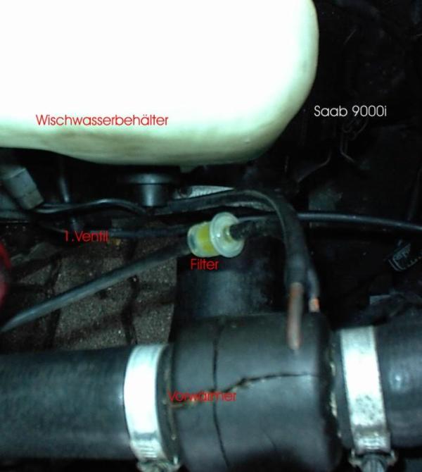

Kleiner Tip wegen der Ventile, der Scheibenwaschanlage, öfter mal den Filter wechseln, dadurch halten die Ventile viel viel länger.

@herb : filter? meine düsen siffen auch immer ab, würde das gern mal beheben

@xenium, erst den Filter erneuern bzw. einsetzen, dann die Ventile erneuern, kosten bei Flenner oder Scandix nicht die Welt.

@herbert : super, ich hab so einen filter überhaupt nicht:) werd wohl mal einen einbauen müssen, düsen kauf ich mir erstmal keine neune, hab insgesamt hier noch 4 stück rumliegen und 2 sind eingebaut, hauptsache fahrerseite und scheinwerfer werden ordentlich sauber. mit druckluft oder bremsenreiniger durchblasen hilft anscheinend recht gut
