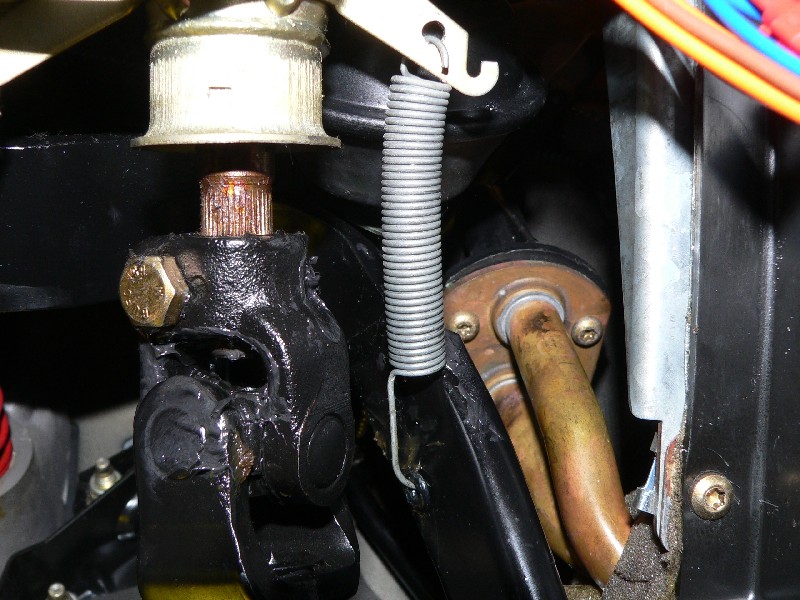

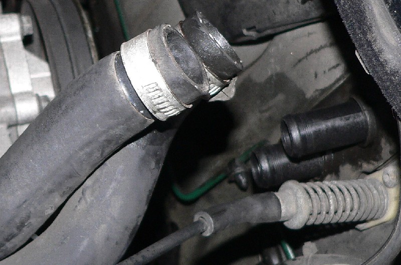

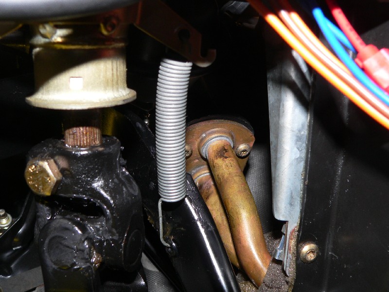

Begutachtung:
Erstmal gucken, ob alles da ist, wo es sein soll. Merke: Der obere Schlauch geht zur Wasserpumpe, das sollte nachher wieder genauso aussehen. Kniebrett und Lüftungskanal hatte ich bei einer anderen Operation schon ausgebaut, der Lüftungskanal könnte mit ein bißchen Biegerei sicher drinbleiben. Ach ja, und den Sitz habe ich auch ausgebaut, die 5 Minuten Arbeit sind den Komfortgewinn auf jeden Fall wert...

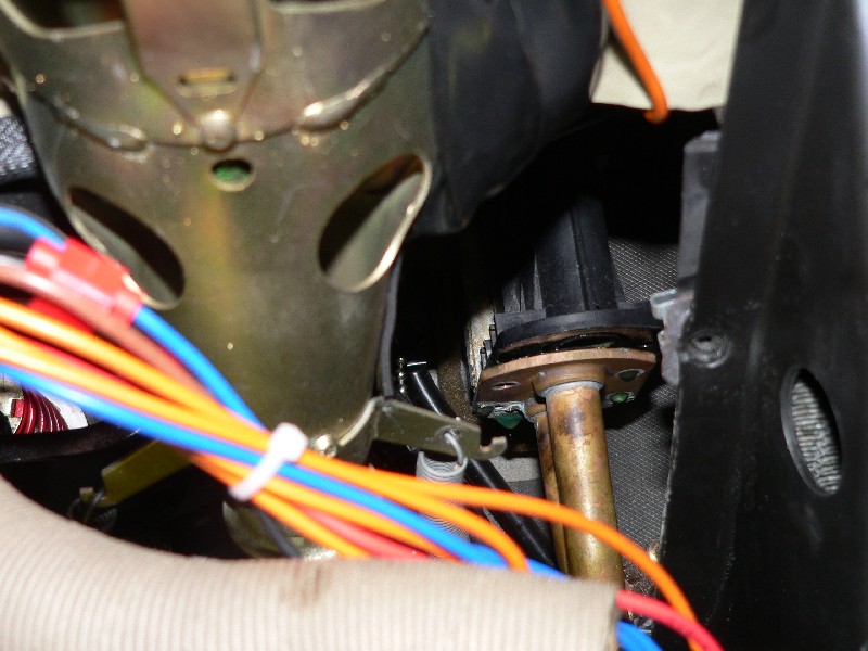

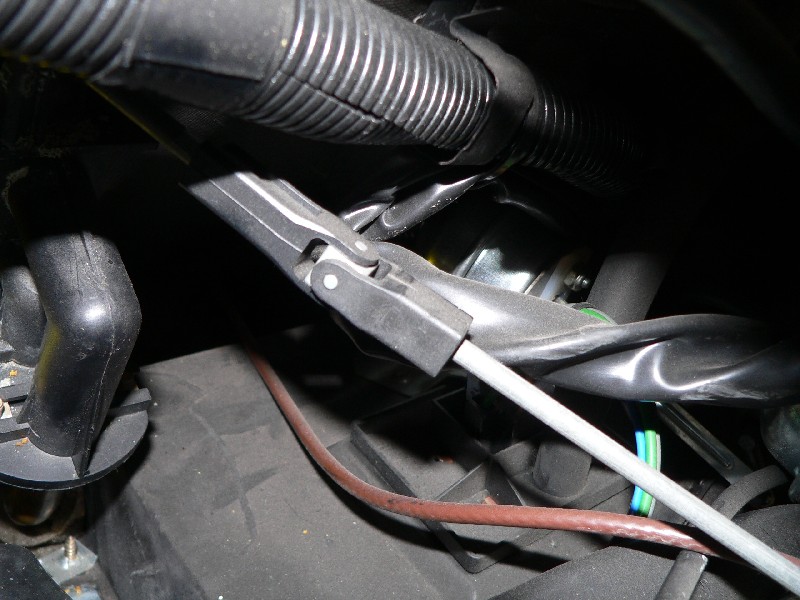

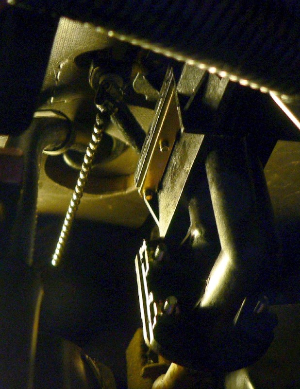

Abziehen der Welle von Heizungsregler zum Ventil: Genial einfach, das Überwurfstück durch die linke Lautsprecheröffnung packen und kräftig nach vorne! drücken, dann rutscht die Befestigung hinten vom Regler und man kann die Welle komplett nach hinten vom Ventil abziehen.

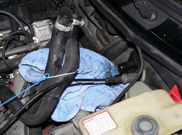

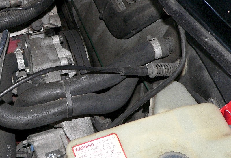

Lösen der Schlauchklemmen: Hat der Motor gerade noch gelaufen, ist hier Druck drauf, also was unterstellen. Bei mir sind weniger als ein viertel Liter ausgelaufen, dann habe ich die Schläuche leicht hochgebogen und festgebunden und der Rest Wasser konnte drinbleiben.

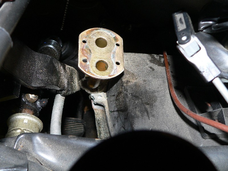

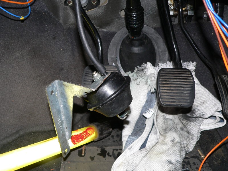

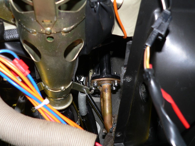

Um bessere Sicht zu haben, habe ich kurzerhand die Vakuumdose vom Tempomaten inklusive Halter auch ausgebaut. Dann die vier Schrauben der Verbindung zum Wärmetauscher lösen: Mit T-Schlüssel Torx 25, ca. 150-200mm lang, absolut kein Problem, die Schrauben sind in 30 Sekunden raus.
Das Ventil dann nach hinten ziehen und entweder nach oben aus der Lautsprecheröffnung oder nach unten hinter den Pedalen herausnehmen

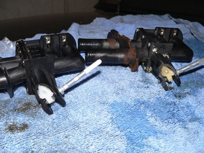

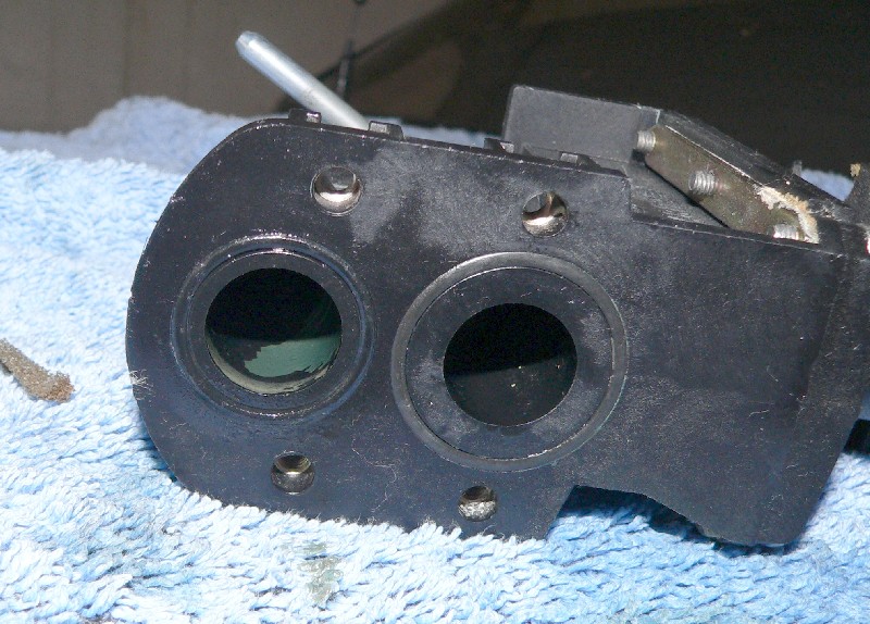

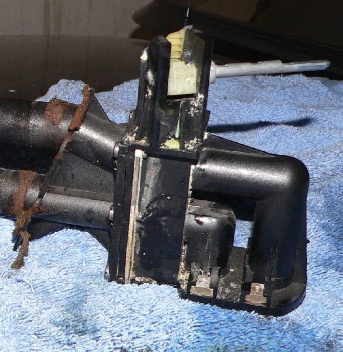

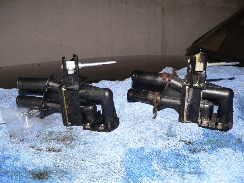

Pause und Begutachtung des alten Teils:

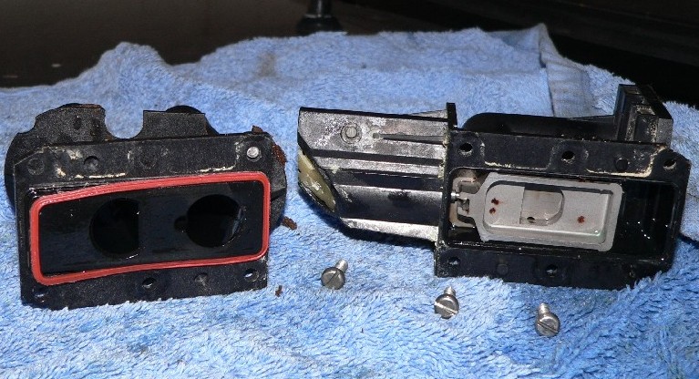

Ich hatte wohl den genau richtigen Zeitpunkt zum Wechsel erwischt, der Regler ging zeitweise sehr schwer war aber zumindest nur minimal undicht. Hier mal der Einblick, wie dieses Teil von innen aussieht, ganz schön viel Material drin.

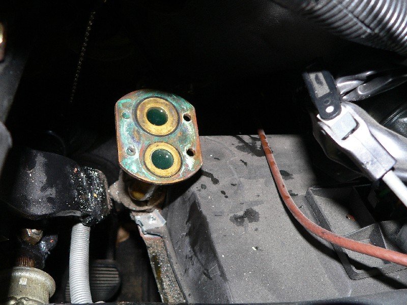

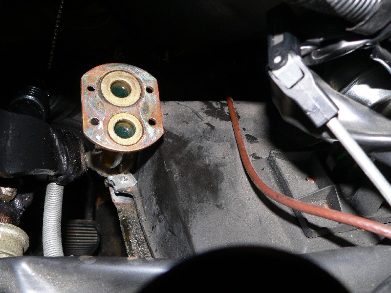

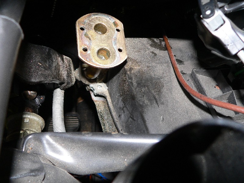

Säuberung des Anschlussflanschs:
Ziemlich viel Grünspan, das meiste wahrscheinlich eher von aussen heruntergelaufenem Kühlwasser. Der Abdruck der O-Ringe hatte zumindest keine Unterbrechung. Saubermachen wollte ich es trotzdem. Die üblichen sanften Mittel brachten erstmal keinen Erfolg, schlussendlich habe ich dann doch feines Schleifpapier genommen und dann den Abrieb, der auf der Wasseroberfläche im Rohr schwamm, mit Küchenpapier hoffentlich komplett entsorgt...

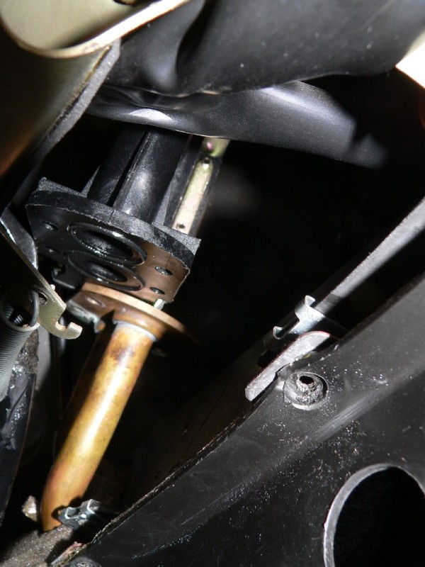

Einbauvorbereitung und Einbau:
Der Name ist Programm... Die O-Ringe mit eine bißchen Hanseline eingepasst, damit im entscheidenden Moment nix runterfällt, ist natürlich trotzdem passiert und der ganze Vorgang musste dann nochmal wiederholt werden.

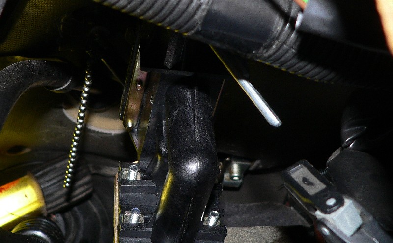

Aber im zweiten Anlauf kein Problem, gut ist wenn vorne an den Rohrdurchlässen jemand steht, der den Rohren den Weg zeigt, dann flutscht das Teil ohne Probleme in seine Position, geht mit ein bißchen mehr Druck sicher aber auch ohne Hilfe...
Beim neuen Ventil waren auch neue Schrauben dabei, diesmal Inbus-Schrauben (4mm), die Schlüsselvariante mit Kugelkopf ist absolut zu empfehlen, eine 3/8" - Nuss passt schon nicht mehr an den Rohren vorbei.
Begutachtung des ganzen, wenn dann mal der Blitz nicht auslöst, bekommt man sogar richtig psychedelische Bilder...

Die Welle zum Regler in umgekehrter Reihenfolge wieder einbauen, d.h. das Überwurfstück am Ventil ganz nach vorne draufschieben, dann das Überwurfstück am Regler draufstecken. Wenn das Kniebrett ab ist, kommt man von unten ran, sonst Radio ausbauen, natürlich drauf achten, daß Ventil und Regler die gleiche Öffnungsposition haben.
