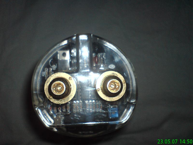

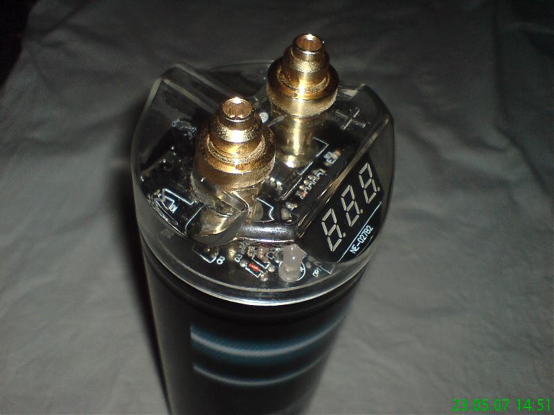

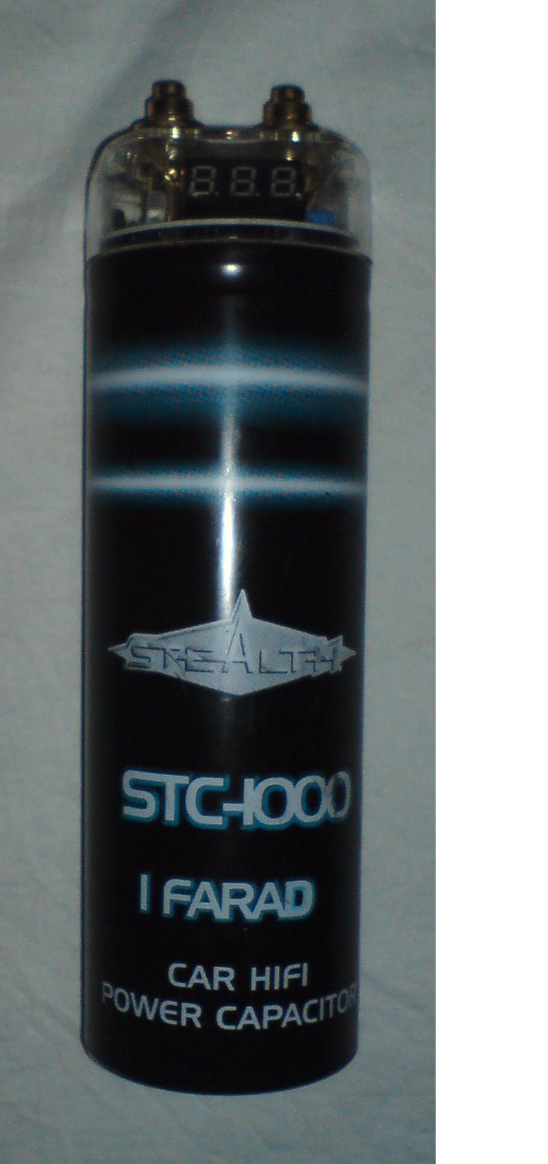

Ich hab von nem bekannten einen Ratho Stealth STC-1000 geschenkt bekommen, der hat ein 3,5 stelliges LED Display und ne Rote (nehm ich an) LED, unter der Plastikkappe mit den Kontakten, zu sitzen.
Der Kondensator war noch nie angeschlossen, das sollte heissen ich kann mir umständliches ent- bzw. aufladen sparen oder? (denn er hat eine Ladeelektronik,.. oder nicht?)

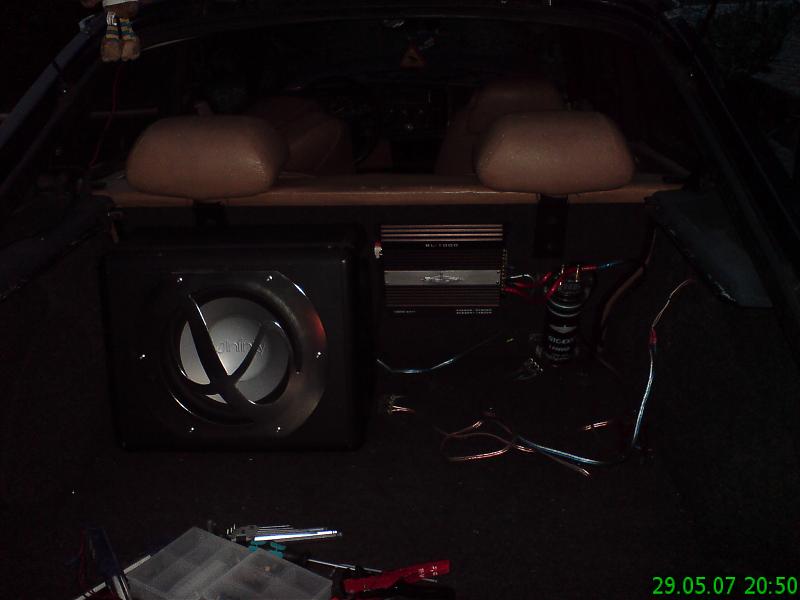

1kw verstärker für den Bass <- davor soll der Kondensator sitzen (wenn das dann so richtig ist)
Ich wollte das Teil einbauen um Stromschwankungen im Bordnetz zu vermeiden,.. is doch besser mit so einem Teil oder?
Anbei n paar Bilder zum Cap.
Danke jetzt schonmal für eure Antworten.
Um durchzublicken ;) ich brauche eigentlich nur ne Anleitung, wie ich das Teile Anschließe und was ich ggf. beim Einbau beachten muss. :rolleyes:

Also,
Dein Verstärker wird mit der Bordspannung (nominel 12V) betrieben.
D.h. Die Stromversorgung Deines Verstärkers besitzt einen mit + markierten und einen mit - markierten Anschluß.
Wenn Du Dir Deinen Kondensator anschauhst, hat er oben ebenso zwei Anschlüsse die ebenso mit + bzw. - gekennzeichnet sind.
Der Kondensator wird parallel zur Stromversorgung des Verstärkers angeschloßen.
D.h.:
Den + Anschluß des Kondensators mit dem + Anschluß des Verstärkers verbinden.
Ebenso den - Anschluß des Kondensators mit dem - Anschluß des Verstärkers verbinden.
Aufpassen das kein Kuzschluß entsteht (bekanntlich liegt im Auto Minus auf Masse *sprich Karosserie*).
D.h.
Vor der Montage die Baterie abklemmen!
keine blanken Drähte die irgendwo rausgucken
Kondensator befestigen.
Das sollte es dann gewesen sein.
Falls Dich das zu sehr verwirrt, geh zu jemandem vor Ort der Dir hilft.

Wenn ich das in der Draufsicht richtig sehe, dann ist die Kontaktierung durchgehend. Das bedeutet, dass der Kondensator keine Ladeelektronik hat, sondern diese Elektronik lediglich zur Anzeige der Bordspannung dient. Das ist bei den meisten Kondensatoren der Fall und wird von den Anbietern sogar oftmals falsch benannt.
Folglich musst du den Kondensator über einen Widerstand laden - sonst könnte dich der plötzliche Stromhunger eine Sicherung kosten. D.h. du schließt zuerst die Massekabel an und hälst dann beispielsweise eine kleine 12-Volt-Lampe zwischen den Pluspol und das Plus-Kabel. Ich schätze mal, dass der Kondensator nach maximal 30 Sekunden vollständig geladen ist, so dass du danach das Plus-Kabel an ihm anschließen kannst.

Wird wohl auch so sein. Der Hersteller nennt lediglich eine Schutzelektronik ... das könnte man so oder so auslegen. http://www.ratho.com/index.php?mt[gid]=1&mt[cid]=381&mt[pgid]=2&mt[pcid]=376&mt[eid]=1376&mt[pid]=8
In einem anderen Forum meinte jemand, er habe eine Lade-, aber keine Entladeelektronik. Wer weiß.... Im Zweifelsfall halt einen Brax/Helix/Mundorf verwenden :biggrin:

So, heut werde ich das ganze im hinteren Bereich neu Verkabeln und dann mal sehen obs klappt. Falls mich der Kondensator nich gen Himmel jagt, werd ich vllt. heut abend, spätestens aber morgen nachmittag mal ein paar Bilder des aufgeräumten Kofferraums sowie des hoffentlich funktionierenden Kondensators hier posten!
