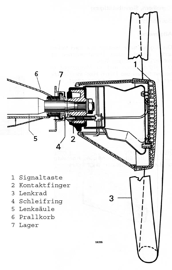

Zur Veranschaulichung für alle...
So, das untere Kreuzgelenk (das direkt über dem Lenkgetriebe) ist "defekt" usw.
... eine Skizze, damit sich jeder User eine Vorstellung machen kann, wo sich das erwähnte Lenksäulen-Kardangelenk überhaupt befindet. Es gibt übrigens derer zwei, eines im Fahrer-Fussraum und das zweite durch eine Gummimanschette getrennt, im Motorraum.
Eps Problem ist wohl das unterste, aufs Servo-Umsteuerventil geschraubte Gelenk im Motorraum. (Schade, kürzlich hab ich zwei komplette Lenksäulen zum Schrott gegeben...) ;-(
Die folgende Skizze entstammte zwar einer anderen Problematik, nämlich der, dass sich bei manchen Saab 901 das Lenkrad etwas hochziehen lässt und dadurch z.B. die Hupe den Schleifring nicht mehr erreicht usw.; die beiden Kardangelenke, um die's hier geht, sind ganz unten zu sehen !

Bei besagter Schrauberaktion bin ich draufgekommen, dass jeder 900er ein höhenverstellbares Lenkrad hat. Und zwar über die 4 Befestigungsschrauben des Sicherheitskorbs. In Gruftis Skizze etwa in der Verlängerung des roten Pfeils. Einfach Schrauben lockern, Lenkard auf gewünscht Höhe stellen und wieder anziehen.
Hallo ep
Wie soll das gehen? Zwei der Schrauben sind von unten, zwei von vorne jeweils in entsprechende Befestigungslöcher im Armaturenbrett eingeschraubt. Der Prallkorb ist also in seiner Position (bis auf wenige Millimeter in den Langlöchern) unveränderlich. Ohne eine Änderung der Lage des Prallkorbes ist ein Herausziehen oder Hineinschieben des Lenkrades aber doch nicht möglich, da sich die Lenksäule unmittelbar vor dem oberen Lager verjüngt und somit gegenüber dem Prallkorb nicht veschieblich sein kann (Siehe Schnittbild). Bitte erkläre mal genauer, wo Du da eine Möglichkeit für eine Verstellung siehst.

Hallo ep Wie soll das gehen? Zwei der Schrauben sind von unten, zwei von vorne jeweils in entsprechende Befestigungslöcher im Armaturenbrett eingeschraubt. Der Prallkorb ist also in seiner Position (bis auf wenige Millimeter in den Langlöchern) unveränderlich. Ohne eine Änderung der Lage des Prallkorbes ist ein Herausziehen oder Hineinschieben des Lenkrades aber doch nicht möglich, da sich die Lenksäule unmittelbar vor dem oberen Lager verjüngt und somit gegenüber dem Prallkorb nicht veschieblich sein kann (Siehe Schnittbild). Bitte erkläre mal genauer, wo Du da eine Möglichkeit für eine Verstellung siehst. Ron.
... könnte es evtl. sein, dass der eine über Äpfel (Lenkrad herausziehen und hineinschieben) und der ander über Birnen (Lenkrad höher und tiefer stellen) redet ? - Oder irre ich da, wie so oft... *g*

...Ich ging stillschweigend davon aus, daß das Lenkrad durch herausziehen höher und durch hineinschieben tiefer würde. Wenn ich Gruftis Obstkorb richtig interpretiere ist das ein Fehldenk? Dann ließe sich die Höhe des Lenkrades über den Winkel ändern, in dem es steht? Auch dabei verstehe ich nicht, wie das angesichts der durch die Bohrungen festgelegten Position des Prallkorbes gehen soll. Aber ich werde mir das nächstens in Natura und am "lebenden" Objekt ansehen. Vielleicht ist das nur auf den Zeichnungen nicht erkennbar. Leider habe ich keine Digicam, sonst würde ich ein paar Fotos machen...
Ron.
Hi Ron,
Die Höhenverstellung läuft hier über die Verstellung des Winkels, nicht über Hinaus- und Hineinziehen der Lenksäule. Die Winkeländerung ist möglich, weil zwischen den 4 Schrauben und der Karosserie 4 dicke Beilagscheiben mit kugelförmiger Oberfläche liegen. Die Aufnahmepunkte in der Karosserie sind passend dazu kugelförmig eingedellt. Prinzip a la Hüftgelenk. Dazu Langlöcher im Sicherheitskorb. Am Lenkrad gemessen ergibt die Winkeländerung eine Auf- und Abbewegung von gut 3cm. Zugegeben ist die Einstellung etwas umständlich, da man das Kniebrett abnehmen muß, aber für eine einmalige Anpassung durchaus gut.
Mal ehrlich: was habt ihr / du vor? Lasst bloß die Finger von der Lenkung. Und wenn jemand derart verquaste Körpermaße haben sollte, dass er / sie mit der Lenkposition eines 9o1 nicht zurecht kommt, dann fummelt am Sitz rum, aber nicht an der Lenkung :eek: Und weil es noch nicht gesagt wurde: nein, die Lenkung ist NICHT höhenverstellbar, weder axial, noch radial - zumindest nicht im Sinne Tüv-relevanter Veränderungen. An Bremse und Lenkung: KEINE EXPERIMENTE!!!!!!!
