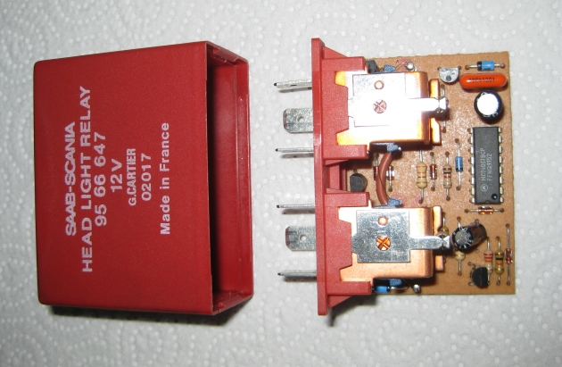

Hier das Relais, schon geöffnet. jo.gi -wo hast du gelötet?
Wäre toll wenn ich das auch noch reparieren kann....:top:
Ich würde sämtliche Lötstellen der Flachstecker löten. Das alte Zinn absaugen und neues verwenden. Und die Kontaktflächen der Relais würde ich mit sehr feinem Schmirgelpapier reinigen.

gelegentliches Blinzeln und manchmal haengenbleiben muss nicht zwingend ein mechanisches Problem sein. Bei mir war der BC317-25 npn Transistor halb durchgeschossen. Symtome wie mechanisch haengend aber die Spule wird etwas bestromt - faellt sofort auf wenn man mit Labornetzteil pruefen will und hat einen Ruhestrom vom 60mA. BC317 und die Z-Schutzdiode 22V ersetzt, beide oben rechts auf dem Platinenbild von Karsto.

Am ausgebauten Relais Kl 30 über Strommessgerät an 12V, Kl31 an Masse - sonst nix anschliessen. Wenn da mehr wie kein Strom fliesst ist es dieser Treibertransistor der Relaisspule.
War ein schwarzes Cartier.
Edit: Hab gerade den Einkaufszettel wieder gefunden:
War ein BC 337-25 (wurde durch BC 337-40 ersetzt, war nix anderes da) und eine BZX 22 Diode.
