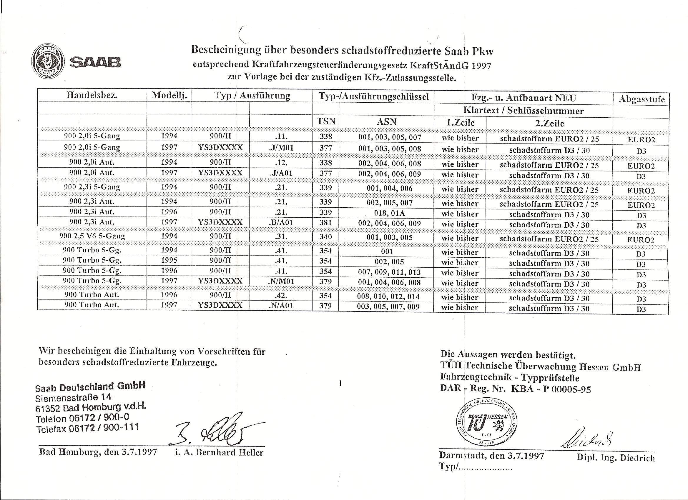

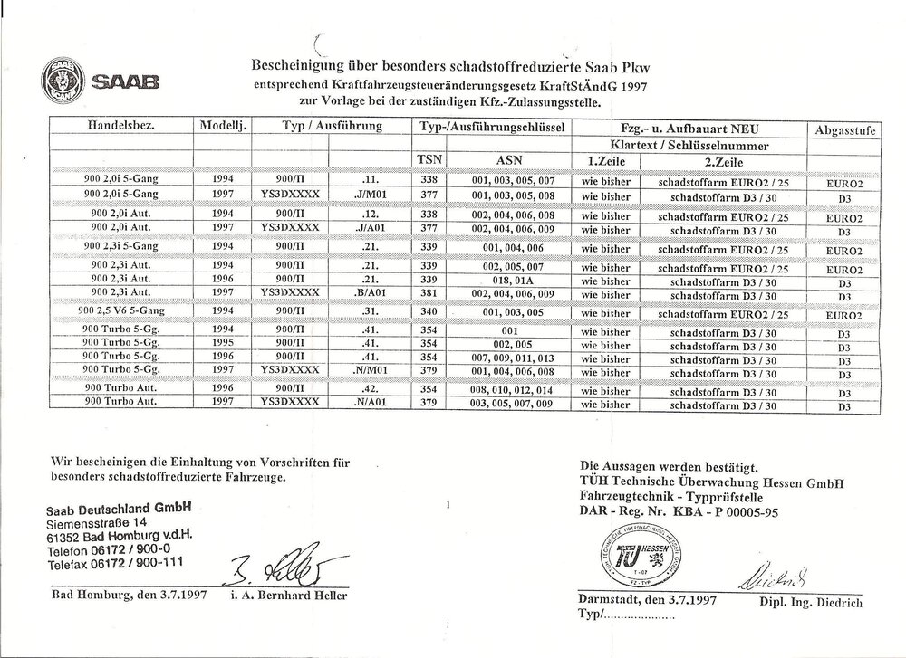

habe durch die suchfunktion folgendes gefunden:
[ATTACH]19983.vB[/ATTACH]
[ATTACH]19984.vB[/ATTACH]
wenn ich das richtig verstanden habe gehe ich damit zur zulassungstelle lass mir euro 2 eintragen und fertig.
ohne irgendeine umrüstung oder sonst irgend ein quatsch.
oder lieg ich da falsch ?

hab das gerade mal ausgedruckt, man kann das nur sehr schlecht lesen, hat von euch jemand noch die zettel in schön?
HAllo Fritze,
zu Deiner ersten Frage: Ja!
Zu Deiner Zweiten: Habe ich leider nicht, aber telefoniere doch mit Deiner Zulassungstelle und berichte von Deinem Vorhaben und u.U. haben die sowieso solche Listen schon da und Du brauchst einen solchen Schrieb gar nicht. Manchmal bewirkt das persönlich Gespräch Wunder.

danke für die schnelle antwort.
habe bei saab, über deren online kontakt, nach einer neuen bescheinigung gefragt, mal schauen was passiert.

so, habe post von saab bekommen. die meinen das es hiermit gehen wird.
