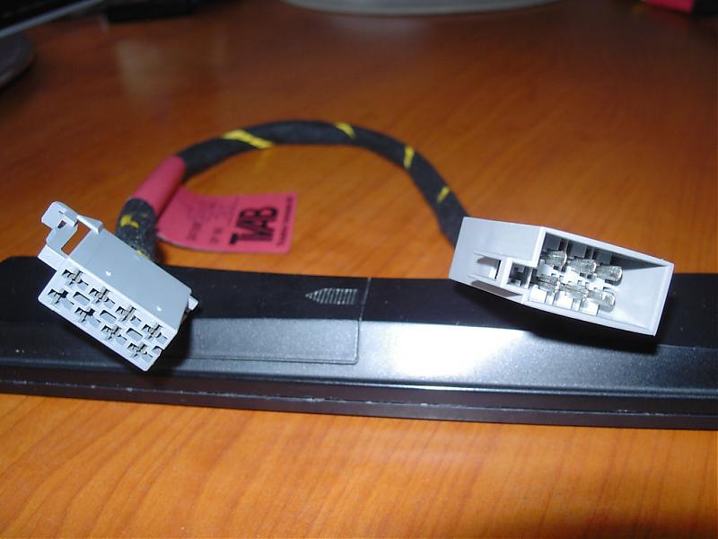

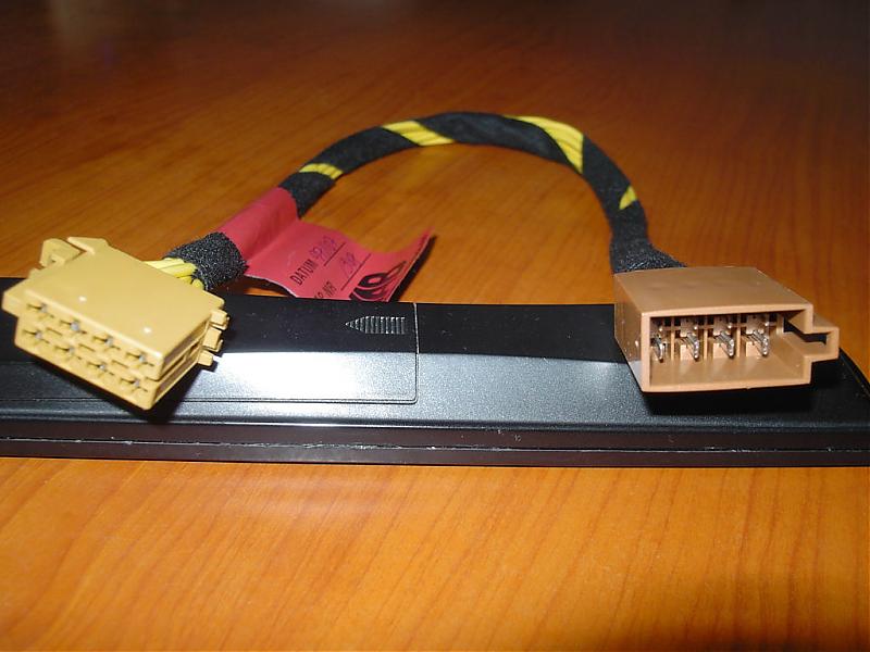

saab hat damals zum werksverbauten "Saab Online Pro" einen adapter geliefert, welcher die AS3-anpassung realisiert.
dieser war nicht separat erhältlich und information darüber gab es auch nicht. ausserdem wusste kaum jemand von der existenz des adapters! wurden so wenig navis dieser art nachgerüstet?!?
ich bin schon seit einiger zeit auf der suche danach und jetzt hats endlich geklappt :proud:
meine vermutung, dass es sich um einen adapter - ähnlich dem von blaupunkt angebotenen - handelt und auch meine bedenken - das die widerstandswerte so nicht passen - wurden beide bestätigt.
basteln hatte ich mir bisher verkniffen. aufgrund der doch immer unterschiedlichen bose/harman-dinger und dem nicht vorhandenen stromlaufplan gleicht das finden der richtigen widerstandskombination eher dem kaffesatzlesen :hmmmm:
ok, lange rede, kurzer sinn:
das teil funktioniert super! probieren konnte ich es bisher nur mit einem damals edlen "Blaupunkt London" (nur radio, da cd-laufwerk defekt) und einem "Aldi Billig-Mp3-Radio". in beiden fällen war die anpassung an die endstufe optimal, kein rauschen, kein übersteuern :rock:
nun kann ich dann endlich die original headunit rauswerfen :beer:
und hier der obligatorische hinweis zum nachbau: alles natürlich auf eigene gefahr hin!
btw, mein dank gilt natürlich (ohne nennung der namen):
1. demjenigen meister, der mir eine "Online Pro" einbauanleitung inkl. original lenkrad-interface(!!!) besorgte
2. dem saab-center, welches mir den kontakt zu einer vertriebsfirma vermittelte
3. der vertriebsfirma, die mir einen der letzten überhaupt noch vorhandenen adapter kostenlos(!!!) zuschickte

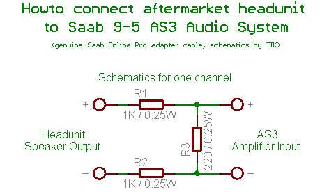

was meinst du mit anschlüsse aufzeichnen? versteh ich nicht ganz, im schaltplan ist doch alles für einen kanal dargestellt :confused:
du brauchst lediglich eine 1-zu-1 iso-lautsprecherverbindung (stecker und buchse) und musst bei jedem kanal die widerstände dazwischen löten. wie die kanäle und der stromanschluss (darum gehts hier aber nicht, da hinlänglich bekannt) belegt sind findest du u.a. hier oder hier, die seiten wurden schon desöfteren gepsotet und sollten auch bekannt sein :cool:

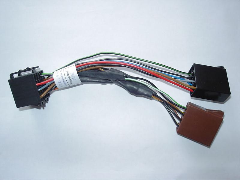

du benötigst ein kabel ähnlich wie in bild 2 dargestellt, iso für lautsprecheranschluss halt. da in den meisten fällen zusätzlich ein canbus-interface (für lenkradfernbedienung und navi-signale) verwendet wird, kannst du dir das kabel in bild 1 ersparen, das ist dort nämlich dabei.
wenn du eh das sündhaft teure doppel-din adapterkit bei saab kaufen solltest, liegen die kabel (die auf den bildern) dabei.
aber achtung hier: beim stromkabel ist dauerplus und zündungsplus nicht getauscht! und sowas bei dem preis :mad:

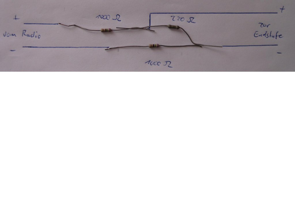

du benötigst 8 widerstände mit je 1 KOhm und 4 widerstände mit 220 Ohm, leistung 0,25 Watt reicht.
dann musst du das ganze 4x (pro kanal) aufbaun (siehe anhang).

btw: das ganze natürlich richtig isolieren, am besten mit schrumpfschlauch. die im anhang verwendeten widerstände sind nur beispiele mit anderen widerstandswerten

jetzt seh ich etwas besser durch!Also pro Ausgangskanal vom Radio zur Endstufe brauche ich je 2. 1 KOhm und 1. 220 Ohm Wiederstände!?ES sind auch nur 4 Ausgangskanäle vom Radio!?
Danke für den Plan und für die Seiten zum bestellen.
MFG
ja, das radio hat 4 lautsprecherausgänge, siehe hier
