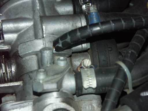

Genau an der Drosselklappe gegenüber der Seilzugbetätigung befindet sich bei meinem 901 LPT von 92/93 eine schwarze runde Kunstoffdose mit einem zweipoligen Anschlußkabel. Als ich heute verträumt in meinen Motorraum schaute, stellte ich fest, dieses Kabel baumelt lose herum, der Stecker an der anderen Seite ist nirgendwo angeschlossen. Da ich mir kaum vorstellen kann, daß so sein soll, bitte ich um Ratschläge.

Da habe ich nochmal ne Frage: Wozu ist diese Dose mit dem Pinnökel, an den eigentlich wohl der Umlenkhebel fürs Gas im Leerlauf anliegen sollte? Die hat scheinbar keine Anschlüsse und der Hebel liegt bei mir auch nicht an...
Du meinst das Tellerähnliche Teil mit der Feder? Das ist der Dashpot, der sollte eigentlich anliegen, und dafür sorgen, dass das Gas, wenn du sprunghaft vom Pedal gehst, erst nach ein bis 2 Sekunden den Leerlauf erreicht.
Wenn ich das soweit zurückdrehe, dass der anliegt, habe ich kein Standgas mehr...
Dann isses nicht der Dashpot. Meinst du den kleinen Stift, den du raus/reindrehen kannst? Dann guck dir das mal genau an, dann müsste der Hebel am Dashpot anliegen. Ein Bild wär auch hilfreich.
