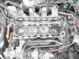

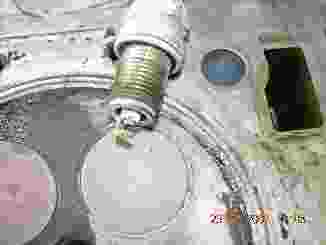

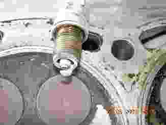

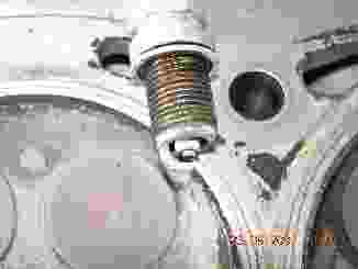

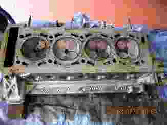

Bilder vom Brennraum anbei: 1. Kopf komplett, dann in der Reihenfolge der Zylinder 1-4, danach Blick auf die Kolben und Schaden. Frage: Macht es Sinn den alten Kopf für eine Überarbeitung herzunehmen, oder hat jmd. Erfahrung ob der Kopf an sich auch noch Schäden aufweisen kann, z.B. thermisch bedingte Risse etc.?
ich denke den Kopf kann man wiederverwendenLineal drauf und nach Verzug suchen, nach dem Ventileinschleifen sieht man ob es noch "trägt"
