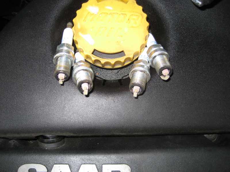

So nachdem ich jetzt meine zweimonatige Leihwagenphase abgeschlossen habe, habe ich den Saab mal wieder entstaubt und in Betrieb genommen. Ich habe heute mal die Kerzen rausgenommen und fotografiert - sieht nach meiner Ansicht alles recht gut aus. Die Kerzen haben alle eine leichte Braunfärbung, auf den Kolben gibt es in der Mitte eine ganz leichte Kohleablagerung.
Für mich sieht das recht normal aus und ich werde weiter E85 fahren - ich bin nur gespannt, ob ich bei kälterem Wetter Benzin zutanken muss - das würde mich dann an meinen 220D/8 erinnern :biggrin:

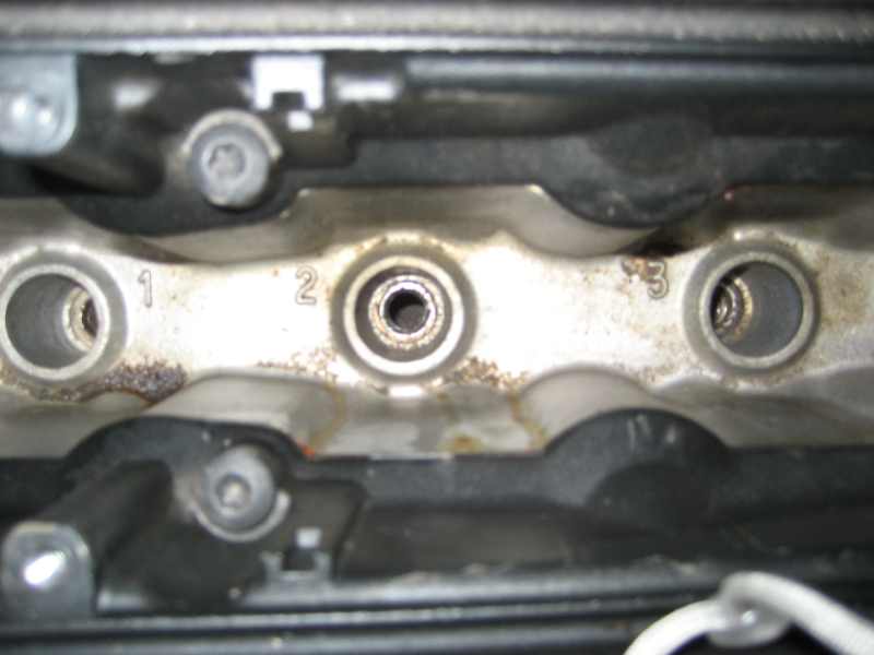

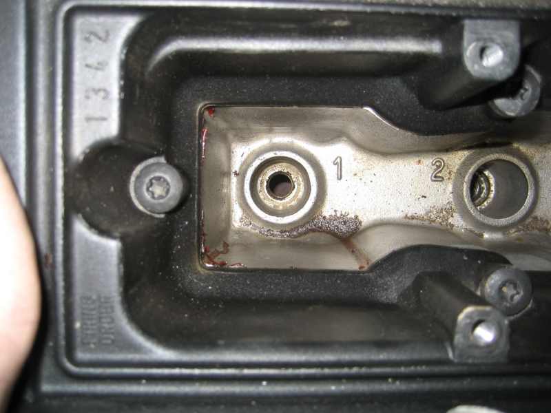

Nachdem ich die leidige Erfahrung des zu mageren Abbrennens mit der Folge des zu heißen Kopfes gemacht habe und dabei eine Kerze verschmolzen ist und das Ventil daraufhin durchgebrannt war, stellt sich bei mir folgende Frage:
Es ist nicht prinzipiell sinnvoll, wenn ich auf E85 umrüste (egal welcher Anbieter/oder auch bei anderen Leistungssteigerungen) die NGK-BPN 8ES als Kerze reinzuschrauben, da die Bezeichnung aussagt dass es eine "Kühlere" Kerze ist (Wärmewert höher, hoff. richtig?), die höhere Temperaturen verträgt. Auch wenn es den Nachteil hat, dass vermtl. ein Mehrverbrauch damit einhergeht. Ich meine Magnus bietet die E85 Umrüstung nur mit neuen Kerzen an?!
Ich bin gespannt auf Eure Meinungen...
