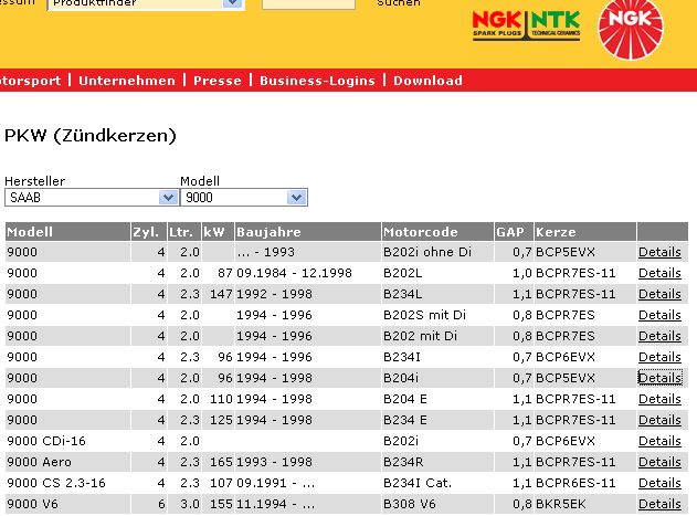

ich habe eine Frage zu meinem 9000II, 5/97, 2.0, 96 kw, (LPG nachgerüstet)
Welche Zündkerzen sind richtig?
Bedienungsanleitung sagt: NGK BCPR 6 ES
NGK-Homepage sagt: NGK BCP 5 EVX
Sind die von der NGK-Homepage weiterentwickelte, neuere Z'kerzen? Oder ist die Bezeichnung verändert? Wist Ihr was?
Gruß, Kurt

Die 11 gibt die Betriebsanleitung nicht her. Irgendwie ist es seltsam ...
