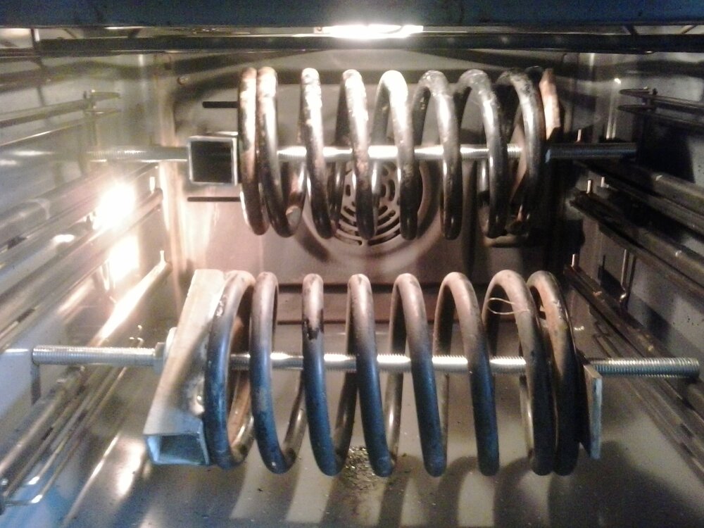

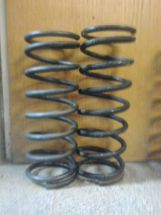

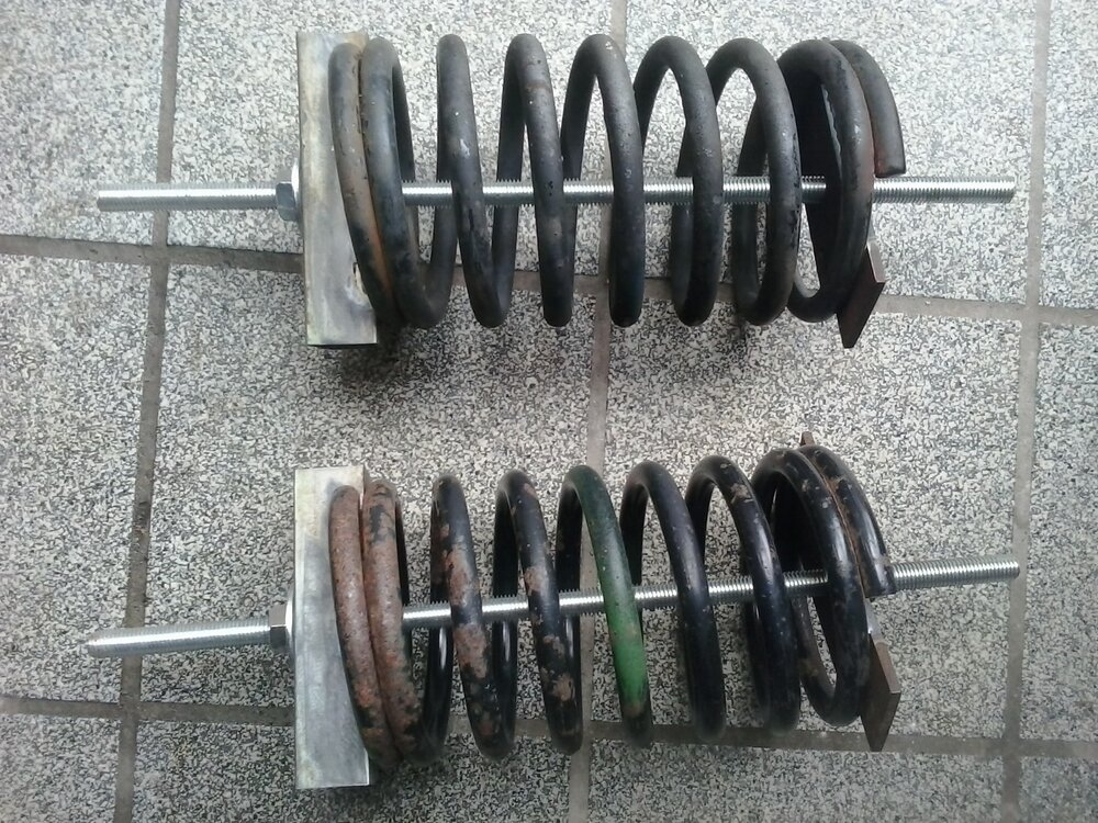

Ja, die müssen schon ordentlich zusammen gepresst werden. Nitromethan hatte da auch ein ungefähres Maß geschrieben.
Dieser Versuchsaufbau 2017-08-0415_54_14.thumb.jpg.0f545600a65d930079f6dfc46518c645.jpg 2017-08-0415_56_08.thumb.jpg.68c83cc83672c2259d11b759f8b12639.jpg war etwas zu unambitioniert. 2017-08-0510_31_37.thumb.jpg.409ecabfd42b7e92f0e9f0c325800327.jpg Im Ergebnis zwar kürzer, aber eher auf Normalmaß...
Die Spezialbackofenspanner inkl. Langnuss mit SDS-Aufnahme für nen Bohrhammer kann ich Dir bei Bedarf zusenden
