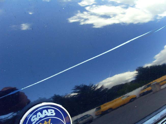

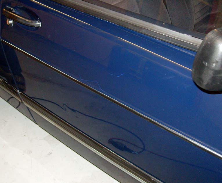

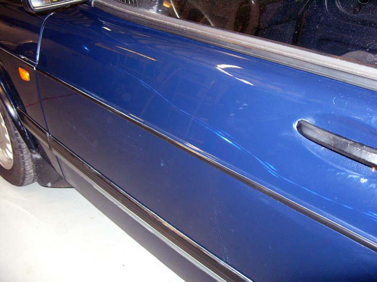

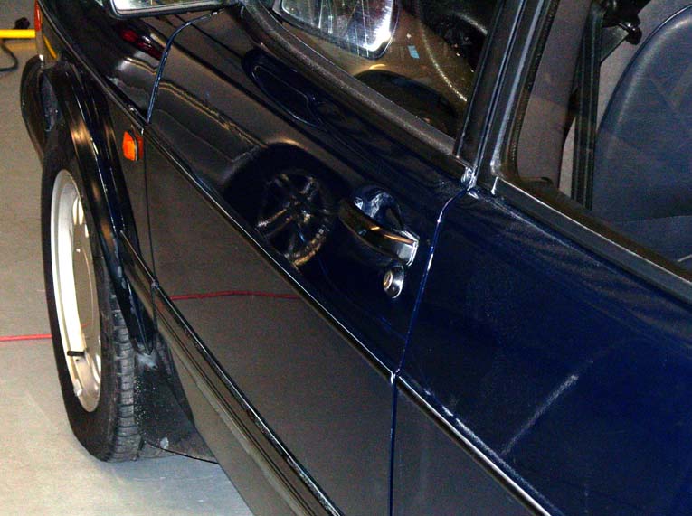

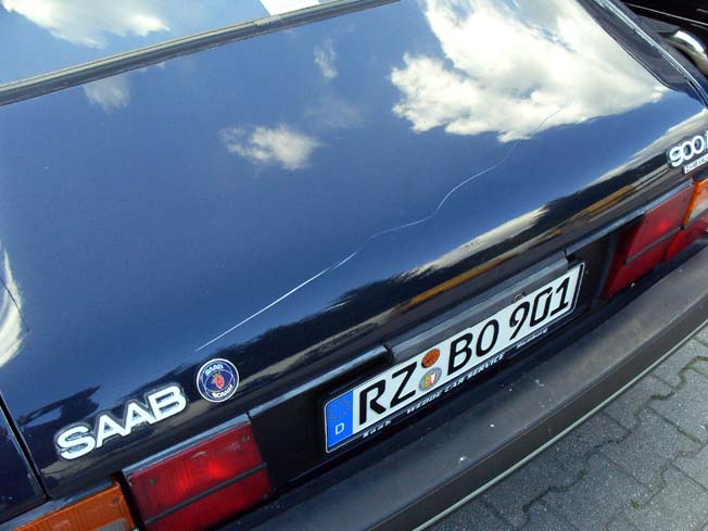

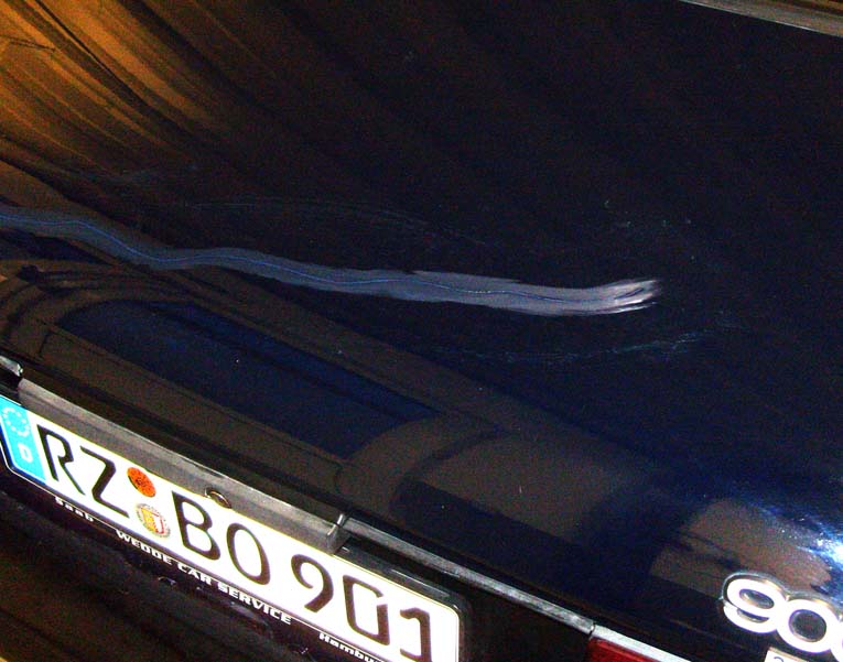

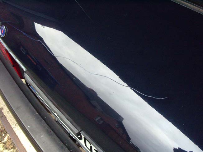

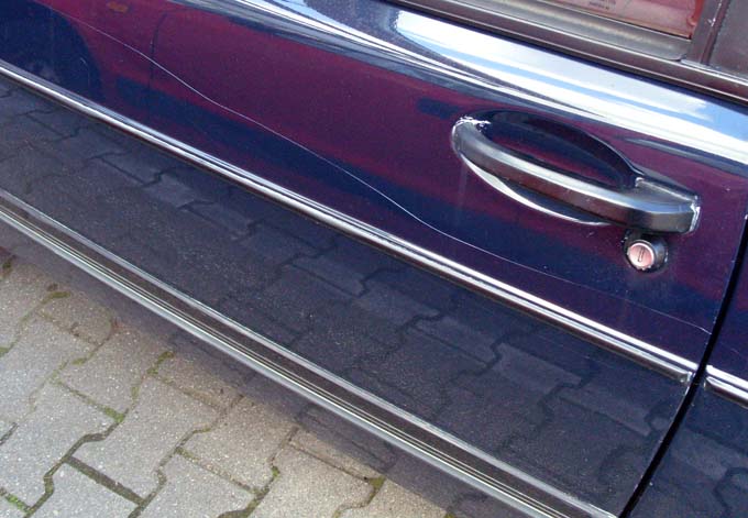

...liegen mir fern, auch wenn ich beruflich hin und wieder damit beschäftigt bin. Aber was "meine" No.2 innerhalb nur eines Monats erleiden musste... Seht selbst :eek: Alles Einzelattacken, hinzu kommt noch das Abreißen beider Embleme.

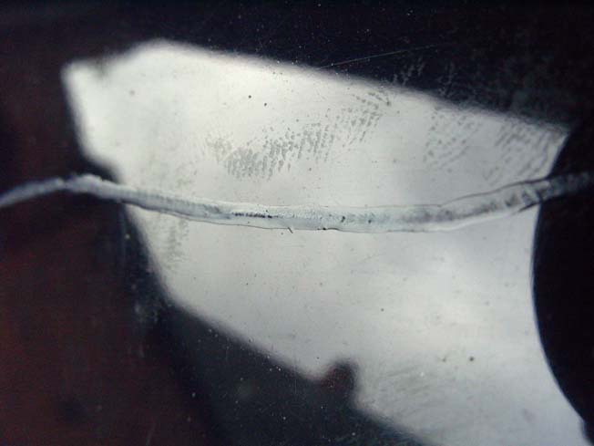

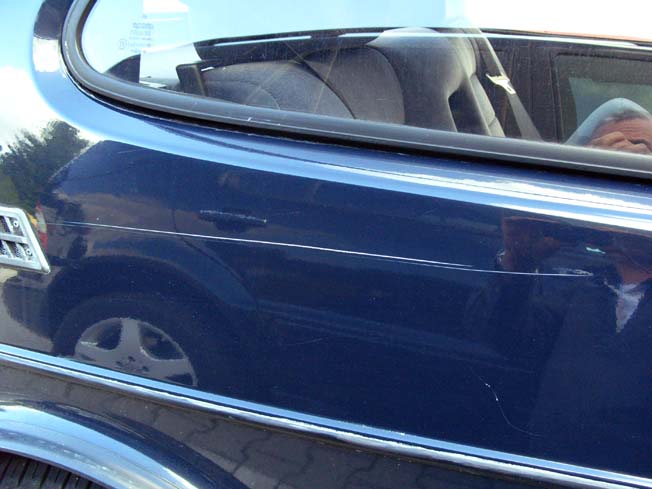

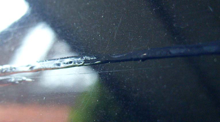

Step1: Begutachtung. Alle Kratzer gehen tief durch den Lack bis auf die Grundierung. Karosserieschäden sind nicht zu erkennen.

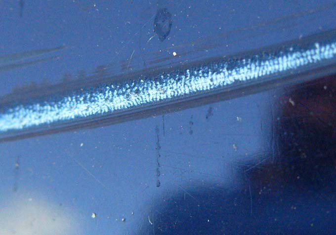

Und so sieht das dann aus: (Wird fortgesetzt!)

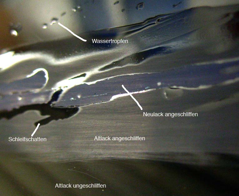

Der Wagen sollte vor der Schleiforgie gewaschen werden. Schleifpapier schmal falten, wässern, und den aufgezogenen Neulack in voller Breite mit leichtem Druck anschleifen, auswischen, anschleifen, auswaschen etc. Etwa so lange, bis der Lackberg verschwunden ist, und nur minimale Schleifschatten (Altlack) sichtbar sind.
So sollte es dann etwa aussehen (Zu den Photos: bei Kunstlicht + Blitz kommt der Farbunterschied der Blindanmischung viel stärker zur Geltung als in Natura. Ebenfalls die Reflexionen durch den gewaschenen Lack)

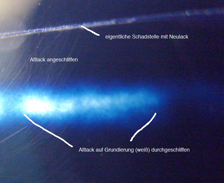

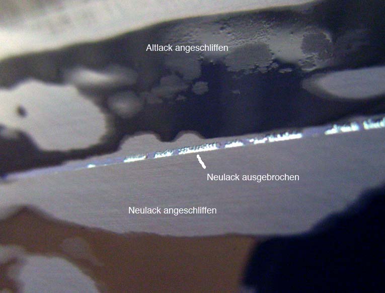

Mögliche Fehler
Als Amateur macht man natürlich Fehler:
1. Bei zu wenig Feuchtigkeit zwischen Neulack und Schleifpapier besteht die Möglichkeit, dass der Neulack partiell aus der Kratzerrinne ausbricht > an der Stelle muss man wieder von vorne beginnen. Schlimmer ist...

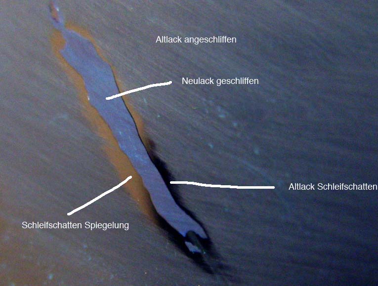

2. ...wenn man neben der eigentlichen Schadstelle beim Schleifen vom Altlack zu viel Material abträgt, also durchschleift > lässt sich nur mit Neulackauftrag kaschieren, ist aber nicht mehr nachschleifbar, da flächig abgetragen. Also Vorsicht am Altlack neben der Schadstelle!

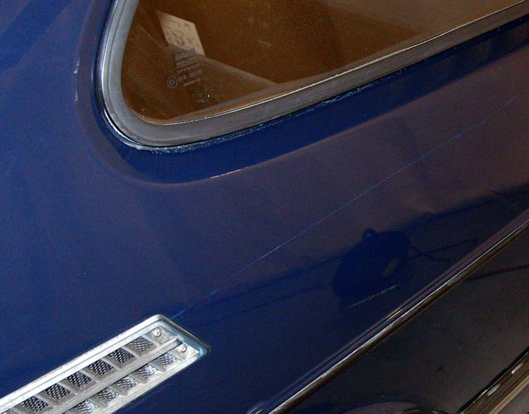

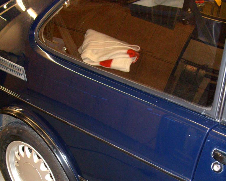

Uns so sehen die Schadstellen aus der Ferne betrachtet nach dem Schleifen aus (inklusive der Bearbeitungsfehler)
Auspolieren

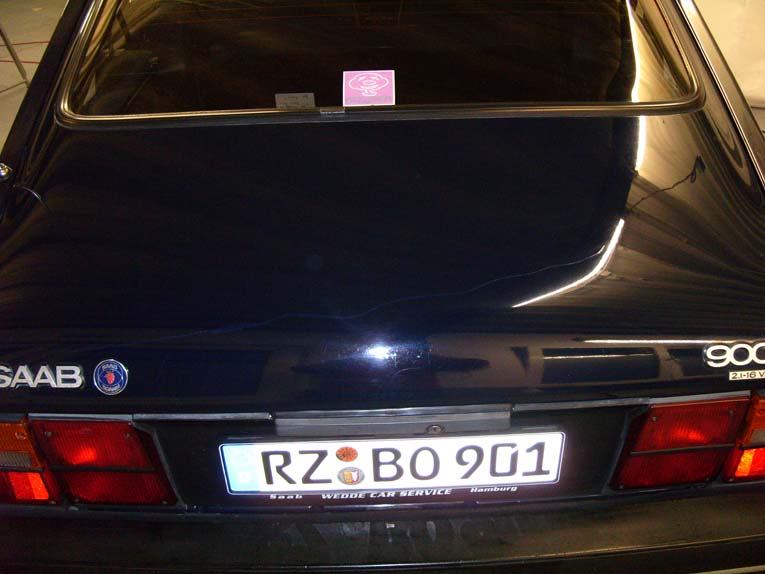

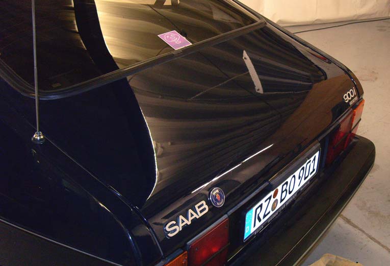

...dazu benötigt man eine langsam (!) und kräftig laufende Poliermaschine. Den Krempel aus dem Baumarkt kann man bedenkenlos in die Tonne treten. Also entweder investieren oder leihen. Ein Politurmittel vom Profi wird ebenfalls vorausgesetzt. Nach der ersten Politur sieht es dann folgendermaßen aus... (Wie schon erwähnt: der Farbunterschied ist in Natura nicht so stark!)
...der Unterschied zur zweiten Politur wird an der Heckklappe, wo die tiefsten Kratzer waren, deutlich...
Das Ergebnis ist für mich (als Anfänger) und für einen Gebrauchsgegenstand (das Auto meiner Frau *chauvi-klatsch*) durchaus akzeptabel. Wenn man nicht (wissentlich) sucht, fällt es kaum auf. Für eine Youngtimer-Restauration taugt es nur bedingt. Allerdings ist zu berücksichtigen, dass dunkle, und Metallic-Töne eine solche Kosmetik undankbarer widerspiegeln, genauso wie die Länge und Form der Kratzer - gerade und kurze Schadstellen fallen weniger ins Gewicht als wellenförmige Kratzbögen über lange Karosserieteile. Bei hellen Farbtönen und ein wenig mehr Übung kann man durchaus bessere Ergebnisse zu Tage fördern. Aber für zehn Euro Materialkosten und etwa vier Stunden Arbeitszeit lohnt das Ergebnis allemal...
