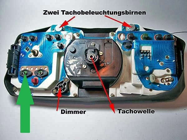

Habe mir mal ein Bild aus einem anderen Thread geborgt (Danke Gerd!), und ergänzt.
[ATTACH]55392.vB[/ATTACH]
Mutter (Grüner Pfeil) nachziehen. Mit einem gekröpften Ringschlüssel kommt man durch den Lautsprecherschacht dran, wenn auch nicht gerade komfortabel. Ich meine mich zu erinnern dass es Schlüsselweite 8 wäre, bin aber alles andere als sicher.
Aber wie gesagt: Keine Gewalt anwenden!
Der Austausch der Benzin-Warnleuchte wäre durch den Lautsprecherschacht sicherlich eine gynäkologische Herausforderung... Hab's selbst noch nie konsequent versucht, geschweige denn geschafft.
