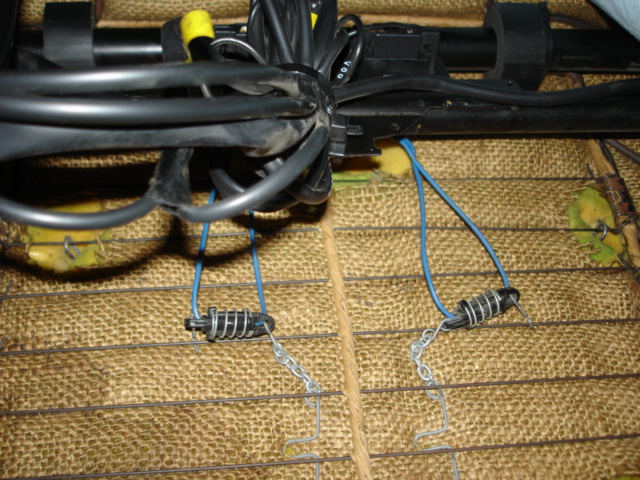

So.. der Sitz ist beim Sattler und noch 3 Fragen.
Diese beiden Kontaktschalter sind beim Beifahrersitz eingebaut, beim Fahrersitz nicht.
Fehlt da was? Weil "fasten belt" leuchtet auch, wenn ich angschnallt bin, beim Beifahrersitz funktionierts normal.
...fehlt nichts. der eine schalter ist die sitzbelegung für den beifahrer, der die fasten belts leuchte aktiviert, wenn der beifahrersitz besetzt ist, der beifahrer aber nicht angeschnallt ist. der andere ist der schalter, der die sitzheizung nur einschaltet, wenn der sitz belegt ist...

...erstmal messen, ob auch spannung am stecker zur matte anliegt. dann matte auf durchgang prüfen...
