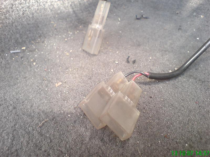

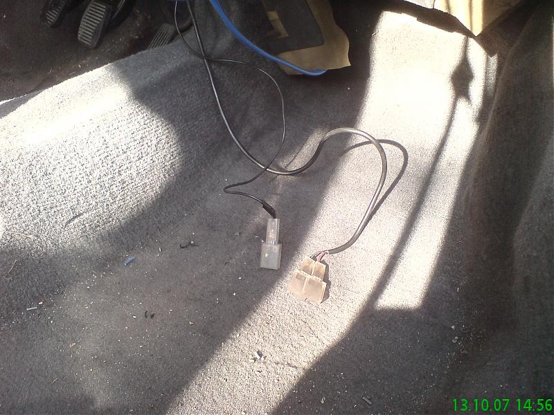

1. Die Stecker haben in sich immer nen doppelkontakt,... (d.h. Plastikhülle und innen dann + und - "nehme ich an" - hab nich geschaut ob da strom ankommt ggf. für Zusatzinstrumente wie Öldruck etc.??)

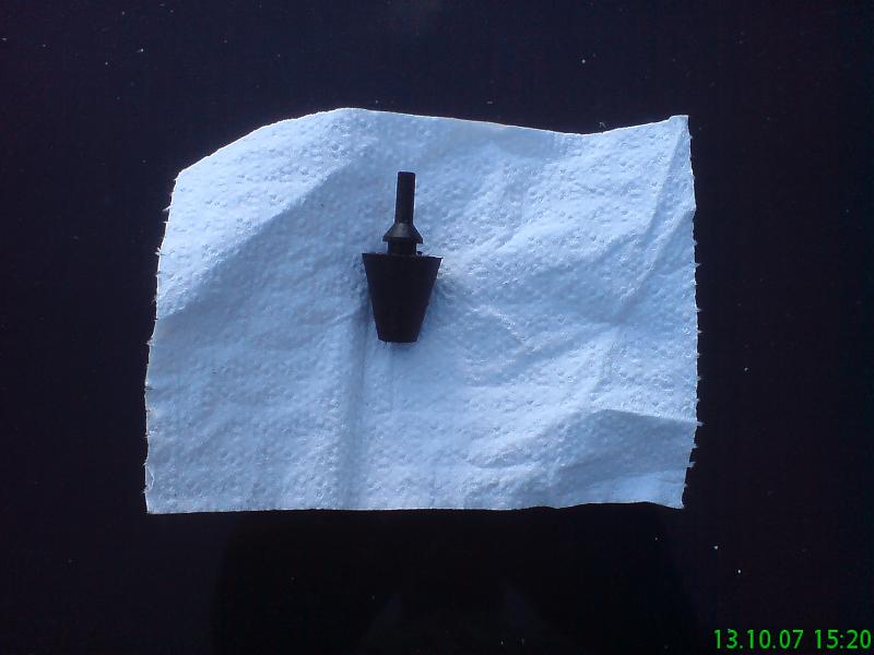

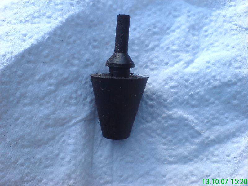

das zweite is nur n gummi"stöpsel" den ich im auto gefunden hab,.. k.a. ob der für was gut ist??

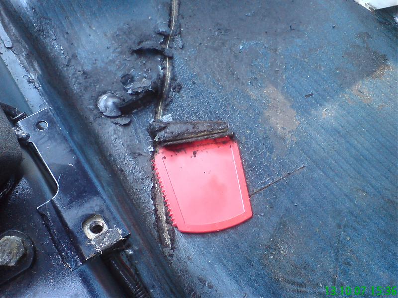

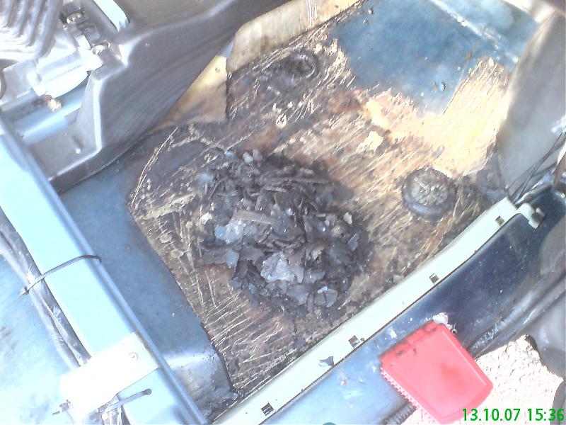

Desweiteren noch en paar horrorbilder von der Bodenplatte,... falls da jemand übrigens noch so nen gummistöpsel zu liegen haben sollte (ich denke mal das sind Produktionsöffnungen oder so die mit nem Stöpsel versehen werden und dann mit dieser teerartigen matte verdeckt werden) wär ich echt dankbar,... der den ich da hab is total im eimer :(

Du hast nicht ernsthaft die Beschichtung mit nem Eiskratzer entfernt, oder?
Der Gummipröpel ist der "Anschlagdämpfer" von der Rücksitzlehne.

Sieht doch ganz gut aus, der Fußraum. Löcher hat er nicht, oder täuscht das? Nimm den Luftkanal noch raus, entroste das gut und dann mit Hammerite streichen. Und den Lüftungskasten entwässern, da kommt das Unglück möglicherweise her. Den Abflußschlauch herausnehmen, sorgfältig reinigen (den Kasten auch) und den Schlauch wieder einsetzen.
Das Bodenblech ist doch piekfein. Kein Rost - was willst du mehr?
jo, dat bodenblech sieht sauber aus,.. ich red von dem loch wo dieser gummipropfen im bodenblech sass,... der is halt kaputt,... :( daher das loch ;) ich hab die beschichtung erstmal vorsichtig mit nem alten schraubenzieher abgekratzt,... war von der konstistenz her so wie butter. naja,... als ich dann genug vom schraubenzieher hatte hab ich dann nen alten eiskratzer genommen ;) gibts da was auszusetzen??

wenn ich den lüftungskasten entwässere,.. kommt dann nich wider genauso wasser rein wies vorher reinkam!?!?!? i doch keine abhilfe auf dauer oder??

beim Lüftungskasten sollst Du die Erd-und Laubreste rausholen, dann klappts auch mit der Entwässerung in den Radkasten (Klugscheissmodus aus).
Sonst findet der nächste Wolkenbruch den Weg in Dein Auto.
