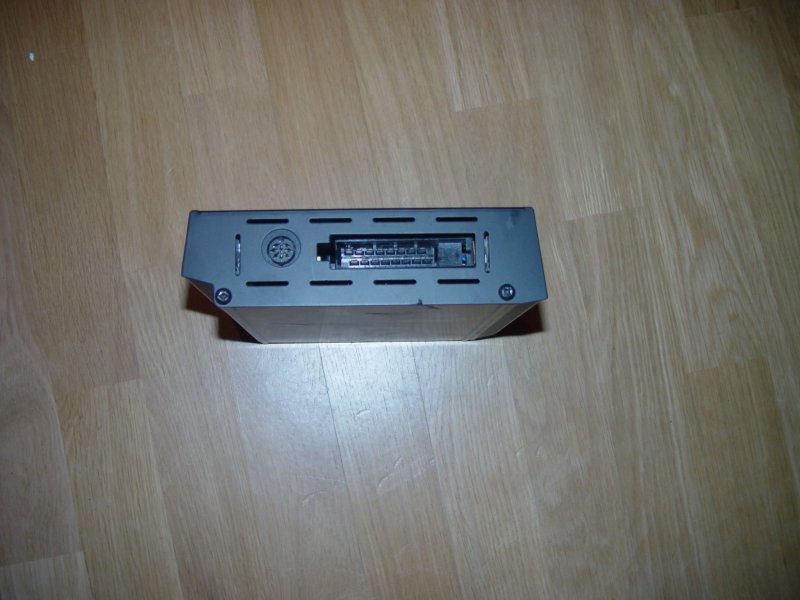

4084018 hätte ich, scheint ein älteres MJ zu sein, und der in meinem 1996er ist noch eingebaut. Ich guck am WE mal...
Hmm könntest du mir von dem 4084018 Bilder von den Anschlüssen zukommen lassen? Lt. EPC gibts ab MJ 95 eine eigene Nummer für die Verkabelung - keine Ahnung, ob die Stecker sich geändert haben (Radioseite auf ISO? - Anschluss Verstärker?) oder nicht...
Hier ein Bild.

Danke - werd meinen Verstärker morgen Vormittag ausbauen - dann bin ich schlauer...
