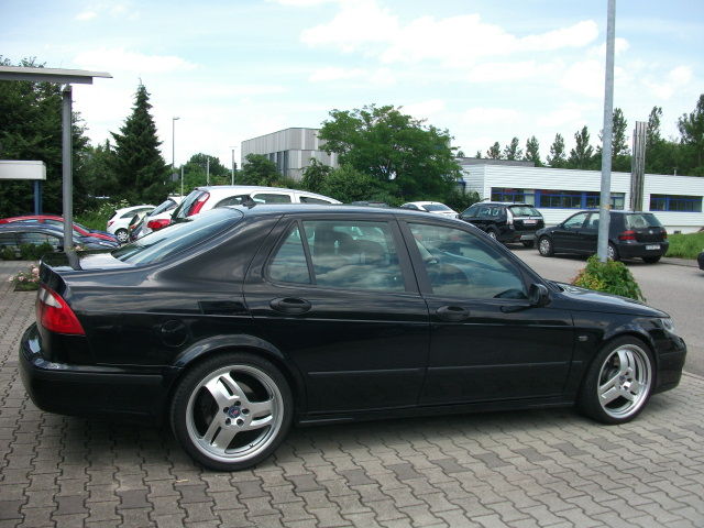

Winter 225-45- 17 Zoll Saab Orginal , Sommer 235-35 / 265-30 19 Zoll Hirsch.
[ATTACH=CONFIG]70108[/ATTACH][ATTACH=CONFIG]70109[/ATTACH][ATTACH=CONFIG]70109[/ATTACH]
einfach ein traum diese felgen! die in schwarz für meinen!!!!!!
Joa die 19er Hirsch in Schwarz matt gepulvert.....evtl. mit nem matt silbernem Rand. Fett. Aaaber 265er, dann bekomm ich ja statt dem roten teppich n rotes Seidentuch an der tanke ausgerollt, oder?
Ich finde die 19 Zoll Hirsch Felgen gehören wenn überhaupt an einen 9-3er, für den sie auch gedacht sind.
Am 9-5 passen die Proportionen meiner Meinung nach nicht mehr und der Wagen sieht ziemlich gepimpt aus.
Aber wie immer gilt, die Schönheit liegt im Auge des Betrachters :wink:
Vorallem der Reifenhändler freut sich ;-) - wenn die runter sind gibts wieder 235er!

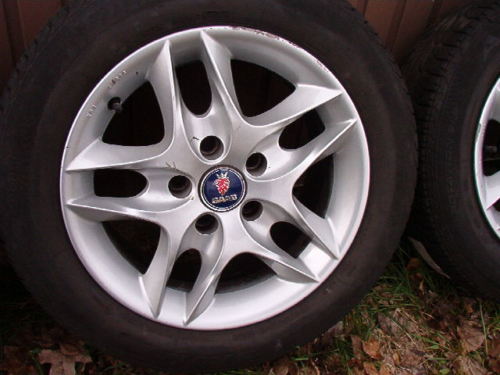

Bilderrätsel...
Vielleicht erkennt sie ja jemand von euch direkt wieder, diese, wie ich finde sehr ansehnliche Felge.
Leider konnte der Veräußerer bisher ausser eben einem Foto keine weiteren Daten liefern. - Und ich fahre ja gern mit meinem 95 Kombi Strecken, aber bevor ich ca. 200+200 km fahre um dann festzustellen 'oh, passen wohl doch nicht...' ;-)
Wäre für sachdienliche Hinweise dankbar, viele Grüße
Tobias
[ATTACH]53931.vB[/ATTACH]
das müssten Ronal LZ 1 sein wenn ich mich nicht irre!!

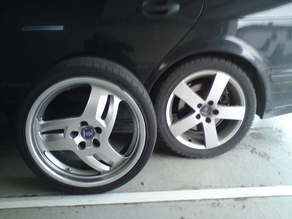

Als kleine Anregung für die Verwendung von 9-3 II Felgen auf dem 9-5.
Hier die 17 Zoll Felgen Alu 59 als Winterfelgen auf meinem 9-5 Aero.
Ich finde die Felgen schöner als die original 9-5 Aero Felgen Alu 52, da die 5 Speichen breiter und leicht nach innen gewöbt sind.
Außerdem sitzt ist die Felge durch die Dimension 7,5x17 ET41 im Gegensatz zu 7x17 ET49 optisch schön etwa 1,5 cm weiter außen.
