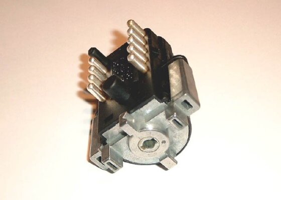

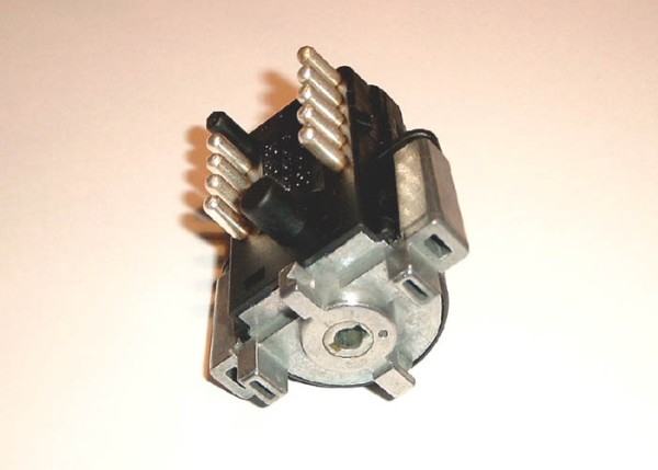

Ich hätte da den sogenannten "Kontaksatz" anzubieten. SAAB Teile-Nr.: 40 62 782
Siehe Bild
Hallo Lukas,
ist da denn die Rückstellfeder drin????
Da bin ich jetzt ehrlich gesagt überfragt. Aber wo sollte sie sonst sein? Vielleicht weiss jemand mehr?
Genau da ist die Feder drin!!
Aus/Einbau ist auch ziemlich einfach!
Man muß nur die Verkleidung am Lenkrad abbauen, dann sieht man schon das Problem.
Das Teil selbst ist dann mit 2 kleinen Imbusschrauben fixiert.
