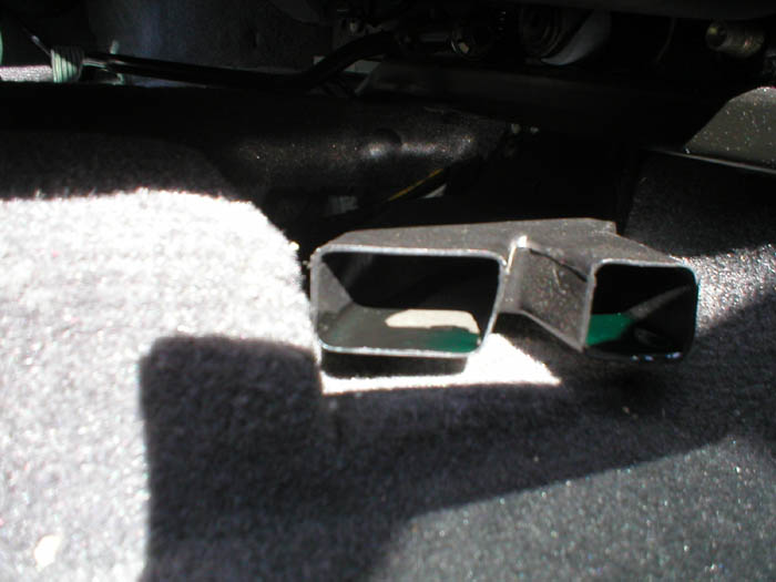

habe gestern als ich den Fahersitz an seinen alten Platz gebracht hab folgendes Grünblaue leicht dickflüssige Zeugs entdeckt, Xenium hat gleich auf Wärmetauscher getippt, aber das Zeug kommt NUR und auschließlich unter dem Fahrersitz raus, bis jetz ist auch nur soviel wie auf dem Bild zusehen, rausgeflossen ist noch nix, Klimaanlage läuft aber zur Zeit auch nicht.... was meint Ihr ? (9000 CS BJ 94 2.3 Turbo LPT)

Wenns ein Citroen wäre würde ich auf LHM tippen, die Hydraulikflüssigkeit hat exakt diese Farbe. Schon einen vorsichtigen Geschmackstest gemacht? Süß?
Riecht es irgendwie?

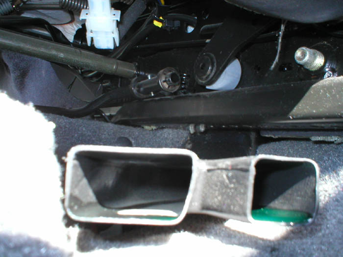

Geschmacksprobe... also gerochen hab ich jetz nix, was mich wudert is aber das der Schleim nur am hinteren Fußdüse (siehe Foto) kommt.. sonst nirgenwo... hmhmhm... Strange
hat dein kühlwasser die gleiche farbe? mal vorsichtig dran lecken, schmeckts süss? :?:
ach so, deine pics sind viiiiiiiiiel zu gross, die scrollerei muss nicht sein......... ;)
sieht verdammt nach kühlflüssigkeit aus, jetzt wo ichs seh, nimm doch mal ne bottel glysantin und schau dir das zeug an, müsste genauso aussehen...
scchmeckt und riecht süß und hinterlässt weise rückstände beim trocknen...

Morgen mach ich mal das Autochen an und stell mal auf volle Pulle warm .. dann sollten wenn es Kühlflü. ist die Scheiben abrubt beschlagen.. ma gucken.

ma käse bei seite.. weis einer warum der siff nur unterm fahrersitz kommt
das is das einzige was mich noch wundert...

Die schöne blaugrüne Masse hab ich rausgewischt dann nach 20 min war noch bischen feucht, dann recht trocken... vieleicht war es auch nur was vorübergehendes...
Habt ihr noch irgendwelche Ideen? Ich denke ich muss wohl bis 1. April warten bis ich das Auto anmelden kann und dann ma jemand damit lange Fahren lasse..
Achja, Scheiben sind nicht beschlagen und es roch nicht süßlich o. ä.
und Kühlflüssigkeitsstand ist (so gut wie) gleichgeblieben
