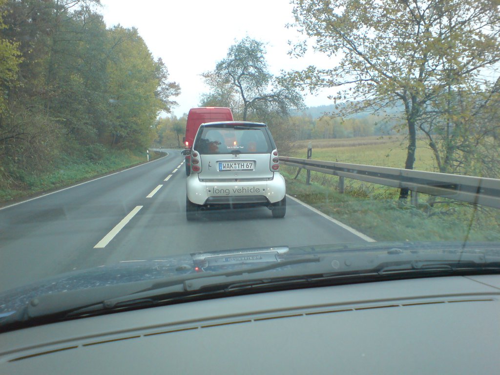

Auf Fahrerseite und Beifahrerseite 600 mm Flachbalken montiert, die Scheibenkrümmung Beifahrerseite verhindert allerdings ein optimales Ergebnis. Aber damit kann ich leben....:smile:. Hatte vorher 600er Wischer montiert, alt gegen neu ist ja gut zu erkennen.
also die 575mm von Bosch, ob mit oder ohne Spoiler nerven auf Dauer gewaltig. Bei meinem Aero liegen sie am Ende nicht genau an, d.h. er bekommt an der Spitze des Wischerblattes nicht genug Druck auf die Scheibe, ergo Schlieren am Rand des Wischers, 20mm breit. Das mag an der Beifahrerseite ja gehen. Im Übergang zwischen den Wischblättern in der Scheibenmitte ist es jedoch durchaus störend. Wischen tun sie gut, keine Frage, haltbar sind sie auch... Aber ich werde diese aus diesem Grund nicht mehr verbauen. Die 2,5 cm sind ja schön und gut, aber verschmierten Ränder der nicht genau anliegenden Blätter sind für mich kein akzeptables Ergebnis. Und man fährt ja auch nicht immer 250.. dann liegen sie übrigens gut an:biggrin:.
Dann lieber 550 mm.....
Aero-Twin passen, bekommt man auch mit Eigeninitiative. man muss eben zwei gleichlange finden :tongue:...
Gruß aus dem verregneten Hamburg...

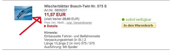

Ich persönlich bin mit den SWF Wischern sehr zufrieden, aber
bei ATU sind momentan die Bosch Scheibenwischer 575S extrem günstig. Ich habe mir jedenfalls ein Paar für den Fall der Fälle ins Regal gelegt :biggrin:

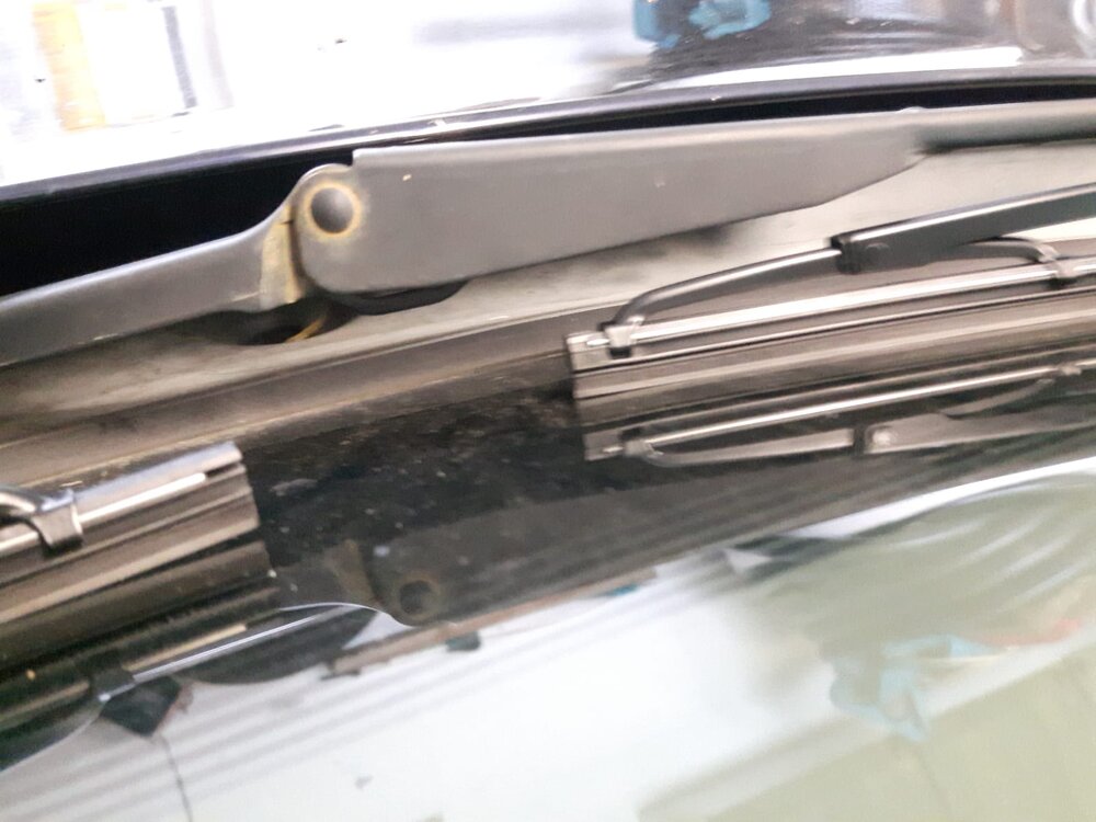

scheibenwischer

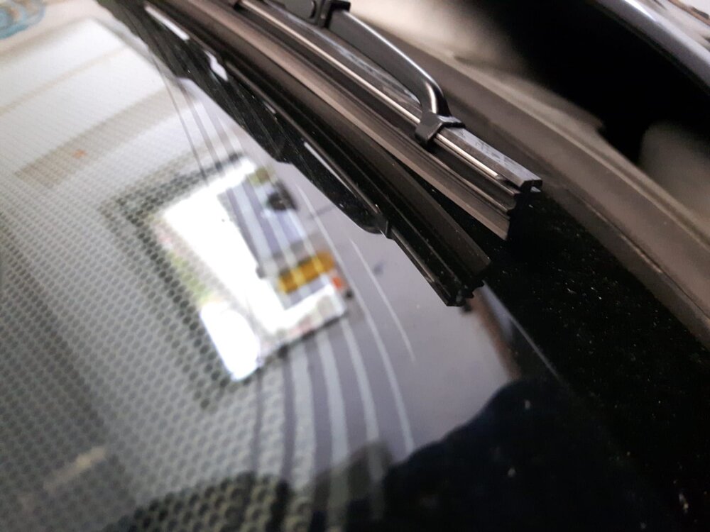

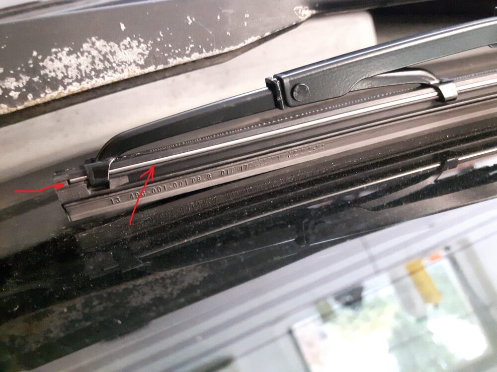

Hallo, nach genau einem Jahr und gut 40.000 km später, war`s mal wieder Zeit zum Wischerwechel. Hatte die Flachbalkenwischer 600 mm von Valeo drauf und konnte bisher nur gutes berichten. Bis auf eine geringere Wischerabdeckung, siehe #16, war erstmal alles positiv. Aber nach einiger, relativ kurzer Zeit konnten die Wischer die Scheibe nicht vollständig reinigen. Genau im Sichtfeld des Fahrers war der Anpressdruck nicht mehr ausreichend, so dass hier ein breiter Streifen nicht ausreichend gewischt wurde. Bisher war mir das nicht aufgefallen, schließlich war im Sommer der Regen nicht so dolle, aber jetzt, im Winter, hat es bereits seit einiger Zeit genervt. Deshalb Zeit zum wechseln...., aber die gleichen Probleme wieder, nein!
Aber das größte Übel an den Flachbalken war die Befestigung an den Wischerarmen. Nach Einsatz der vorzüglichen Waschdüsen:biggrin: hatte sich immer soviel Wasser in der Befestigung angesammelt, dass beim Rückzug der Wischerarme immer eine Kleckerspur in Augenhöhe verblieb, die dann eine erneute Wischerbetätigung erforderlich machte. Sicher eine Kleinigkeit...auf dem Weg zum Discounter, aber bei stundenlangen Regenetappen kein Beispiel von Innovation. Da stellt man(n) sich die Frage, bin ich der Einzige dem das auffällt? Haben die Tester das nicht gesehen? Bin ich Produkttester? Da hätt ich noch ein paar Beispiele...aber egal.
Die Befestigiung der Flachbalken ist irgendwie auch nicht gelungen und begünstigt das Kleckerproblem. Wers nicht glaubt, hier ein paar Eindrücke...:cool:! Die konventionellen Wischer liegen deutlich enger an und können der Krümmung der Scheibe einfach besser folgen. Sicher nur ein Saab-Problem, bei den anderen platten (Panorama)Scheiben der Mitbewerber wohl kein Problem für die Flachbalkenwischer.
Beinahe hätte ich`s vergessen, die Neuen sind wieder normale 600er Wischer von SWF...eleganter und besseres Ergebnis. Einmal wischen und...freie Sicht. So soll es sein.
Allzeit gute Fahrt und freie Sicht:smile:!

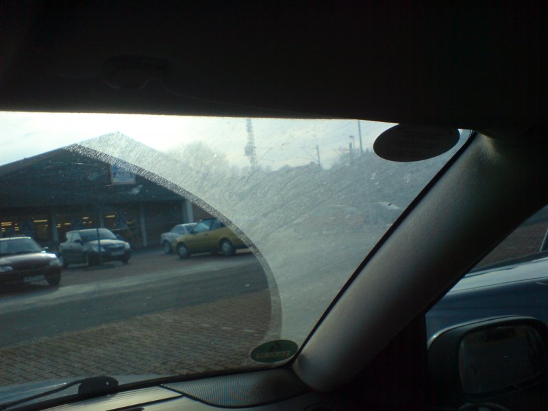

Ich darf mich hier mal anhängen, nachdem ich ein einige hundert genervte KM auf der winterlichen Autobahn hatte. Gerade bei Matsch und Schnee und frostigen Temperaturen (-4 Grad) macht das Fahren ja nicht soviel Spass. Noch weniger, wenn man kaum noch was sieht.
Meine (m.E. original Werkstattwischer für den 9-3er) froren (wie die ein oder andere Scheibenwaschdüse auch) teilweise ein. Obwohl ich zu fast 100% Frostschutz im System hatte. Das Ergebnis war, dass die Scheibe in Streifen (natürlich im Fahrersichtfeld in der Mitte) und manchmal im ganzen Bereich nicht mehr richtig gewischt wurde und es teilweise zu einem Blindflug kam. Interessanter Weise war die Beifahrerseite, obwohl ohne Spoiler, meist besser dran.
Die Wischer sind sicher nicht mehr ganz neu, wischen sonst aber noch 1a. G gibt es da vielleicht noch einen anderen Trick, bei diesem Wetter und Frosttemperaturen eine saubere Scheibe zu behalten?
...hatte ich letztens bei -15°C auch, aber der Frostschutz in der Scheibenwaschanlage ist das Übel der ganzen Sache und m. E. nicht die Wischerblätter. Nach entsprechender Einstellung war das Problem der geforeren Waschdüsen dann vorbei. Wenn`s jedoch passiert ist hilft nur ein warmer Platz zum auftauen...und dann Frostschutz nachfüllen:smile:!
Allzeit gute Sicht!
Allzeit gute Sicht!
Der Frostschutz verklumpt auch an den Scheibenwischern, da durch den Fahrtwind die Temperatur sicher noch niedriger ist. Würdest Du mir die Einstellugnen
verraten? :rolleyes: Anderer Frostschutz? Wieder Spiritus in die
Anlage?
@mr-mulder
Habe mit Konzentrat -30°C oder höher und MV max. 1:2, hat dann ca. -20 °C gute Erfahrungen gemacht. Man konnte auch bei -15°C Außentemperatur die Waschanlage noch benutzen. Spiritus geht sicher auch.
Hatte in der Garage mehrere Kanister gemischt, in einem hatten sich dann bei -15°C leichte Eiskristalle gebildet. Das Zeugs in der Waschanlage hätte nichts gebracht. Habe die Mischung mit einer Spindel geprüft, waren auch nur ca. -10°C...so wat:eek:.
Also die Mischung lieber etwas größzügiger und rechtzeitig einfüllen, als dann frustriert festzustellen...das die Anlage eingefroren ist und man wieder am falschen Ende gespart hat.
De Verbrauch von ca. 5l Waschwasser auf 500 km bei entsprechender Witterung ist nicht billig und wird oft vernachlässigt. Diesen Aha-Effekt hatte ich auch am Winteranfang...nur ein Crash wegen schlechter Sicht kostet mehr!
Vielleicht hat ja ein Chemiker eine günstige Lösung für das nicht gerade preiswerte Zeugs aus dem Baumarkt. Bei uns war am Samstag der Vorrat bereits abverkauft...woran das wo liegt:biggrin:.
