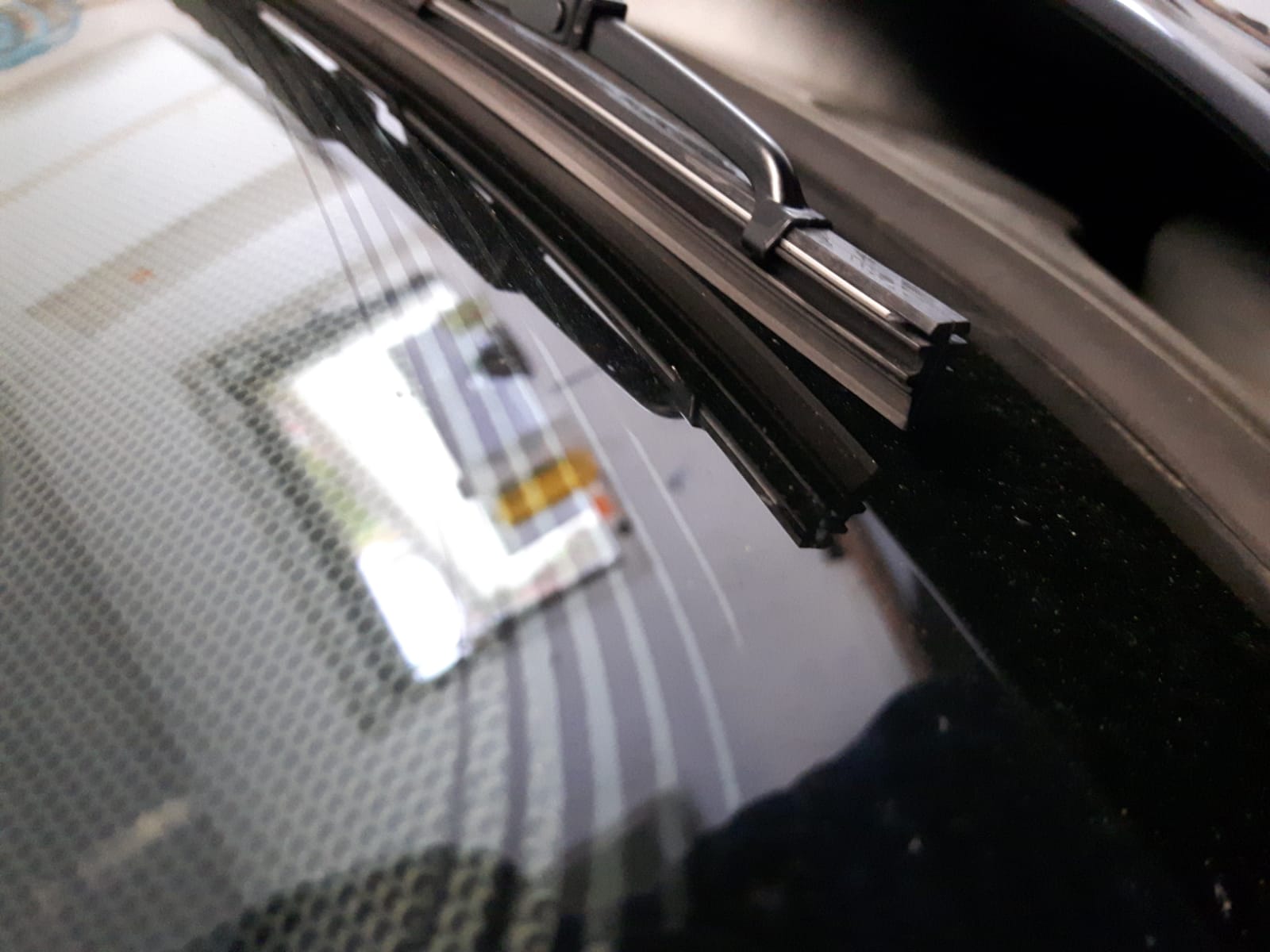

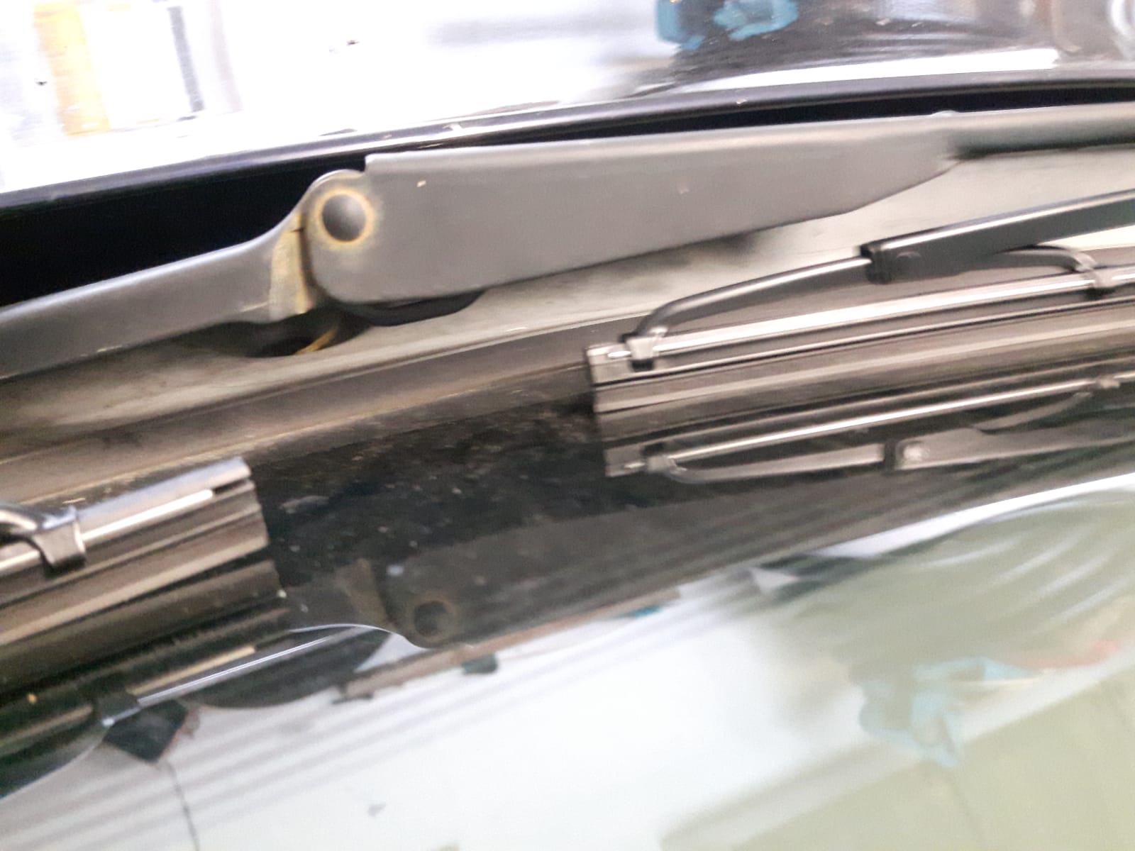

also die 575mm von Bosch, ob mit oder ohne Spoiler nerven auf Dauer gewaltig. Bei meinem Aero liegen sie am Ende nicht genau an, d.h. er bekommt an der Spitze des Wischerblattes nicht genug Druck auf die Scheibe, ergo Schlieren am Rand des Wischers, 20mm breit. Das mag an der Beifahrerseite ja gehen. Im Übergang zwischen den Wischblättern in der Scheibenmitte ist es jedoch durchaus störend. Wischen tun sie gut, keine Frage, haltbar sind sie auch... Aber ich werde diese aus diesem Grund nicht mehr verbauen.
Das nächste mal lese ich besser vorm Scheibenwischerkauf nochmal nach.
Kann die Aussage absolut bestätigen. Dummerweise hab ich gleich 2 Sätze gekauft und das ist schon knapp 3 Monate her. Heute angesteckt.
scirocco6.jpg.c9390e8324f9567cc0deda788640c25e.thumb.jpg.afcca0c41cccdf8f02746b6e45a24dfb.jpg
scirocco6_jp2g.c9390e8324f9567cc0deda788640c25e.thumb.jpg.09fd7ca6747aa83173967f4b31f62660.jpg scirocco6.jpg.c9390e8324f9567cc0deda788640c25e.thumb.jpg.2d0847715d100322db83d4d40bb4c607.jpg
Unschön. Lässt sich aber korrigieren mit vorsichtigen biegen der Federn.

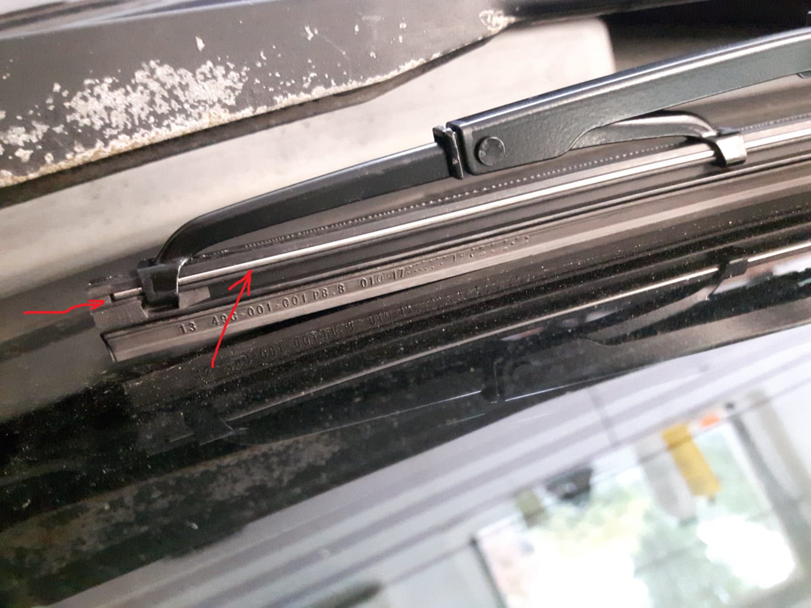

Welche Federn? :confused:
Bearbeitet von Leon96
Na die seitlich in den Gummi eingelegten Edelstahl-"Blattfedern", siehe rote Pfeile:
PS: das geht meist auch ohne den Wischer zu zerlegen.
