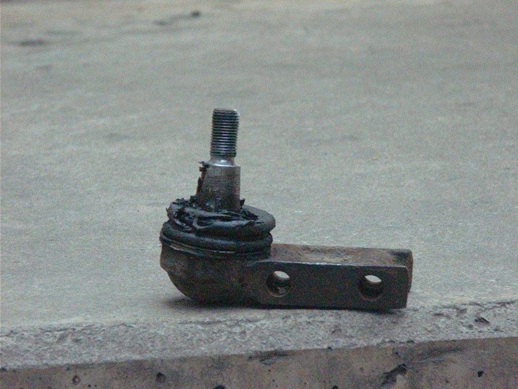

so heute mal ans traggelenk gewagt. das ist echt nichts für zwischendruch die arbeit. schon gar nicht ohne außerordentliche hilfsmittel :shock:
die trenngabel von westfalia schaut zwar etwas grob gegossen aus (im vergleich zum geschmiedeten von würth) aber wenigstens massiv und preiswert. das traggelenk lies sich von einen 2kg hammer damit nicht beeindrucken und gab den konus erst nach einsatz eines 10kg mattispezialhammers frei (möcht nicht wissen was ich damit noch verbogen hab am fahrwerk!). daraufhin weigerte sich dann die trenngabel vom traggelenk sich zu lösen.
das flenner gelenk hat ein wenig spiel im querlenker so das man da nach probefahrt nachziehen muss, mal sehen wie sich das auf lange zeit macht.
jetzt würd mich aber noch interessieren wieviel Nm die mutter vom traggelenkbolzen bekommt? die stifte unten 50-60Nm soweit ich weiß aber die am bolzen?
anbei noch ein bild von dem mistding :evil:
wenn ich recht gesehen habe, fehlt das Drehmoment im Bentley, aber bei den Spurstangenköpfen, die ja vergleichbar sind, sind es 35-50 Nm mit selbstsichernder Mutter (Balljoint to steering swivel member).
Hans
danke hans, hab unterdessen beim tüv nachgefragt, die haben mir exakt den gleichen wert 35-50Nm gesagt, recht große spannweite eigentlich.
ach nochwas zu dem flenner gelenk, dort waren zwar schöne güldene querbolzen bei aber keine mutter fürs gelenk oben, entweder vergessen oder man spart dort.
