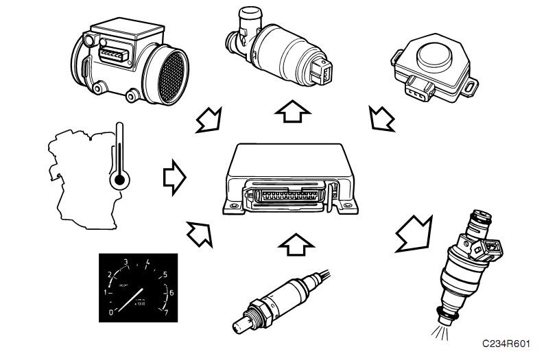

Anbei mal ein Bild aus dem 9k-Do-It-Yourself...
Da ich mittlerweile LMM, AIC-Valve, und Lambdasonde (<- wahrscheinlich) auschließen kann, bliebe noch der Drosselklappenschalter, irgendein Thermostat (?) und ein Drehzalsignal (?) übrig?!
Wo sitzt das, wie kann ich prüfen?
Im Absoluten Notfall bau ich mal das Steuergerät aus meinem 9k ein (falls gleiche Nummer)... Vlt. hat des ja den Schlag :rolleyes:
