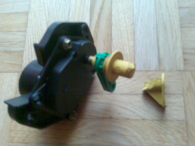

da ich mich in den letzten Tage nur an kalte Luft aus den linken Lüftungsöffnungen erfreuen konnte ( durfte ) :mad: schaute ich heute mal nach und hoffte das nur ein Gestänge sich gelöst hat . Fehler der AC 08 !

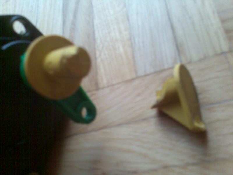

Stellmotor ausgebaut und schon sah ich den Fehler , die gelbe Welle welche auf dem Stellmotor steckt ist einfach gebrochen , viel schlimmer ist das ich das Bauteil nicht im WIS finde , da hier nur die rechte Seite abgebildet ist :mad:.
Hat jemand von euch sowas schon gehabt , sollte Saab das Teil einzel nicht führen werde ich den ganzen Kasten unter dem Armaturenbrett ausbauen müßen . Oder wird Saab mir morgen sagen das es dieses Bauteil nur mit den Lüftungskasten gibt :confused:.

Es gibt einmal die Hülse als Fix von Saab, wenn noch etwas von dem Plastik innen vorhanden ist, wo die hülse reingreifen kann.
http://www.saabnet.com/tsn/members/gallery.html?memberID=112&do=show&id=10190
Die Hülsen haben die Teilenummer 12765865 (links) und 12765867 (rechts)
Sonst gibt es noch Aluminiumnachbauten hier
http://www.thesaabsite.com/95/saab%2095%20heater%20box%20repair%20aluminum.htm
Offizieller Fix, wenn nichts mehr geht, ist den Lüfterkasten zu tauschen......
Danke für die schnelle Antwort , so wie es aussieht werde ich mit dem Rep.Kit wohl nicht mehr viel retten können :mad:
Weiß jemand was so ein Kasten kostet ? Und wie bekomme ich den am besten ausgebaut?:cool:
Frank
Keine Ahnung was der Kasten kostet - billig wird es nicht sein und zum Ausbau muss man das Auto wohl auch ziemlich entkernen.

laut Saab Kostet der Lüftungskasten 427Euro zzg. 11Std. Montage :eek:.
Werde mal schauen ob ich da nicht etwas mit der Drehbank bauen kann!

Mit Einbau habe ich ca 300 euro bezahlt. Der Kasten lag bei 250 euro!
Da hast Du wirklich die übelste Bruchstelle erwischt. Die Rep.Hülse aus dem Saab-Fix kannst Du nicht mehr nutzen, dafür hätte ein größerer Rest auf der Mischklappe verbleiben müssen. Den (neuen) Stopper benötigtst Du aber, wenn Du die Welle tatsächlich wieder kleben kannst.
