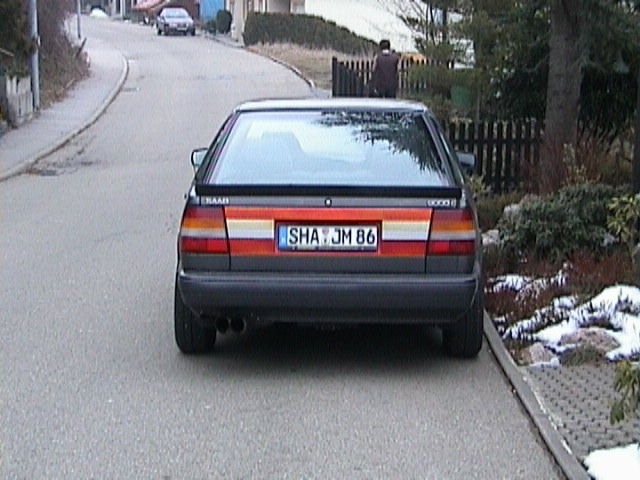

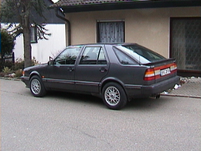

Scrofter, wenn du auf Optik stehst, es gibt vom 9000 CS auch 15" Felgen, die haben 7x15" und ET25. Die kommen auch so schon gut nach außen. Müsstest nur noch eintragen lassen, die gabs nur für den CS. Auf dem Bild wo du den 9000 seitlch siehst, das sind die Felgen. Auf dem anderen Bild (9000 von hinten) sinds die Felgen + 20mm Spurverbreiterung pro Seite (=ET5).
