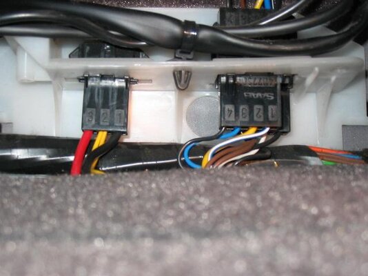

Also: Ich habe mich schon öfter darüber geärgert :cussing: das der 9000er keine 12Volt Buchse im Fond hat! Nun habe ich unterm Beifahrersitz von unseren 9000 CS eine interessante Entdeckung :!: gemacht um evt. doch eine 12V Verbindung fürs Fond zu ermöglichen!
Ich habe ein Foto von diesem Stecker gemacht und ich bitte euch darum um mir zu sagen ob ich diesen Stecker verwenden kann, bzw. über welche Sicherung dieser Anschluss läuft und ob der Stecker irgendwie wichtig ist! (Warum ist der überhaupt unbelegt :shock: ??)

Ich kann leider nur Vermutungen anstellen. Würde mal sagen dass der Stcker für die elektrische Sitzverstellung ist. Überprüfe doch mal welche Sicherung das in diesem Fall wäre und miss den Kreis mal durch.
Okay, ich werde das mal überprüfen! Da brauch ich doch bestimmt einen Durchgangstester für (ein normales Multimeter habe ich!) ?
Aber wie muss ich das machen? Ich kenne mich nur sehr wenig mit der Elektrik im Auto aus! Muss ich die Zündung einschalten? Muss ich am Sicherungskasten für die Sitzverstellung nachschauen? Oder reicht es wenn ich einfach mal messe wieviel Spannung auf dem Stecker ist?

Ein normales Multimeter hat in aller Regel auch einen Durchgangsprüfer. Irgendwo müsste es verschiedene Widerstandsbereiche geben, dort einfach 2 kOhm oder so wählen. Bei einigen piepts dann sogar bei Durchgang... ;)
Beim 9000 sitzt auch der Anschluß für das Tech2 unter dem Beifahrersitz ....

So, ich war gerade draussen am Auto und konnte endlich mal durchmessen wieviel Spannung dieser Anschluss abgibt. Also der rote (Plus) gibt 12 Volt über die Sicherung nr. 26/30 Ampere, bei eingeschalteter Zündung.
Nr. 25 gilt dann für den Fahrersitz (auch 30A), also müsste dort ebenfalls ein identischer Stecker vorhanden sein.
Die beiden gelben geben immer 12V weil...
"...Die Sitze sind mit einer Sicherheitsfunktion ausgerüstet, durch die sie bei geöffneten Türen gesteuert werden können, ohne das die Zündung eingeschaltet sein muss..."
Der schwarze ist dann höchtwahrscheinlich die Masse des Fahrzeugs , somit Minus.
Dass dieser Stecker für das Tech2 ist, schliesse ich somit aus!
Somit wäre dieses für uns geklärt!

Der Stecker kann gar nicht für das tech II sein, weil der Techstecker auf der anderen Seite dieses Holms sitzt (also in Richtung Fußraum...ausserdem sieht der ganz anders aus), es sei denn das ist ein Fahrzeug ab ´95 - dann sitzt der Diagnoseanschluss unterm Lenkrad.
Aber das tech hattest Du ja eh schon ausgeschlossen (sorry, sehe den Beitrag erst jetzt).
