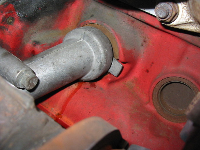

Jetzt zeige ich Dir mal, wo es bei mir gesifft hat. Ohne Photo-also mit "freiem Auge" hätte ich es nicht gefunden. Ich habe einfach mal die Digicam reingehalten und siehe da !
EDIT von Lukas: Bitte die Bilder maximal 700 pixel breit! Danke!
Bild verkleinert...
Oh sorry- das PIC ist wieder zu gross. Tut mir Leid !
