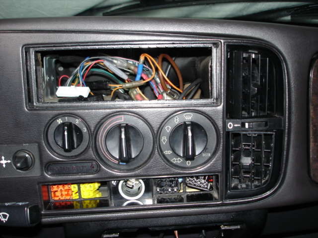

Armaturentafel ausbauen
Möchte die Armaturentafel ausbauen und muss dazu diese drei Schalter ausbauen.
Leider weiss ich nicht wie, kann mir da jemand helfen?
Vielleicht hätte sonst noch jemand einige Tipps für den Rest :-)
Noch eine Frage, der Lüftunsgschlauch links, ist der wirklich mit 2 Heftklammern befestigt?
Gruss
9-3
Diese 3 Schalter musst du nicht von der Tafel trennen, sondern alle Stecker und den Unterdruckschlauchstecker hinten dran wegnehmen. Eine gute Beschriftung der Stecker ist zu empfehlen. Die Heftklammerbefestigung ist original...
die 4 Schrauben, welche das Brett von unten halten sind unterschiedlich lang, unbedingt beschriften !
Wie geht der Unterdruckschlauchstecker ab?
Da war ein Metallring, der ist weg. Sitzt der Stecker so fest, oder bin ich am falschen Ort?
Danke und Gruss
9-3
Wenn der Ring weg ist, ziehst Du das Teil ab, es kann etwas schwer gehen, ein wenig wackeln hilft. Markiere die 3 Kabel am Luftverteiler, zum Abziehen muß man auf die Zungen drücken.
