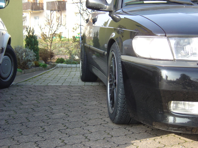

So siehts bei meinem im Winter aus. 20mm hinten, vorne nix.
Zu Zweit ok, nun hab ich sie draussen.
Im Sommer mit 18" Hirsch kein problem, hinten 20mm, vorne 5mm pro Seite. Kotflügel hinten sind leicht gebördelt, Plastikecke der Stossstange ein wenig abgeschnipselt.
