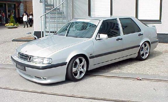

Relativ günstig, und die schauen doch auf nen CC sicher nich sclecht aus :)
Also mein Geschmack wärs nicht. Ich mage zwar 5-Spoke, denke aber dass diese geschwungenen Linien nicht zum eher kantigen 9000 passen... mir gefallen die AZEV Typ A Felgen auf dem 9000 sehr gut - wenn schon 5-spoke. Sind aber natürlich nicht so günstig... :(

ich find die felgen super. ford lochkreis passt nicht ganz. ich habe mir mal fordfelgen (vom puma) gekauft, die haben nicht ganz gepasst. aber du bräuchtest sowieso jew. 10mm scheiben um auf ET25 zu kommen, die du bei der größe brauchst.
würden dann so ähnlich wie auf dem foto aussehen, also mir gefällts.

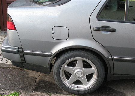

Habbich AZEV
Hallo, Ralf-Torsten.
Guggst Du hier, habbich AZEV A drauf.
Greets,
Andreas

Nee, sind 16x6,5er mit 205-55-ZR, sieht nur so klein aus, weil ich von oben geknipst habe.
Andreas
