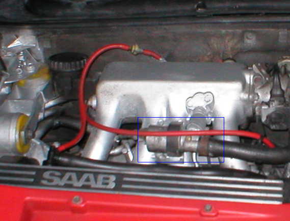

Hallo François,
schau mal hier, habe mir das Bild bei xenium geklaut :lol:
Das ist ein Leerlaufventil, sollte bei deinem Saab hinter dem Ventildeckel sitzen.
Gruss
Herbert
