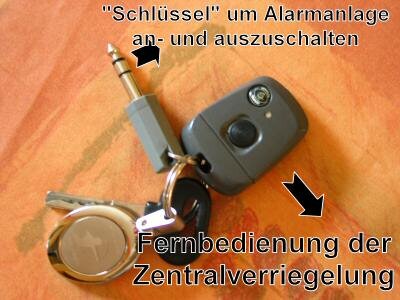

Da gibts nur eine Batterie :) Ist ein 95er 2.3L i v16 ...
Bild im Anhang...Das mit der Alarmanlage kann man hier überspringen ...

Habs gefunden...
Funkioniert wieder bestens... Einfach mit dem Zweischlüssel, oder per Hand öffnen, reinsetzen, FB nahe an den Rückspiegel in der Mitte halten, Knöpfchen 5 Sekunden gedrückt halten, dann geht das Kontrolllämpchen aus, und die FB funkioniert wieder...
