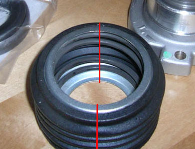

Und falls Du, Riesennano, beim marboschem "In einer Richtung montieren" der Staubschutzmanschette Schwierigkeiten, oder gar Fluch-Probleme bekommen solltest... *gg* - frag mich, ich verrat Dir dann sehr gerne den Trick, wie sie, (die Staubschutzmanschette), beim Einschieben der Kupplungseinheit zwischen Primärgehäuse und Schwungscheibe eng genug beisammenbleibt ... :sheep:

ich verrat Dir dann sehr gerne den Trick, wie sie, (die Staubschutzmanschette), beim Einschieben der Kupplungseinheit zwischen Primärgehäuse und Schwungscheibe eng genug beisammenbleibt ... :sheep: Gerd
...also: Du lässt von einer zweiten, möglichst kräftigen Person die Kupplungsmanschetten-Zieharmonika mit beiden Händen fest bis zum Anschlag zusammendrücken. In zusammengedrückter Position bindest Du je zwei gegenüberliegende Schlaufen aus hauchdünnem, weichem, elastischem Blumendraht - im Foto rot angedeutet - um die Manschette.
Nach erfolgter Kupplungsmontage schneidest Du beide Blumendraht-Hilfsschlaufen mit dem Seitenschneider wieder durch und ziehst die Drähtchen heraus...
Glaub mir, dieser kleine Montagetrick erleichtert mir seit Jahren das Einschieben der Kupplungsdruckplatten-Reibscheiben-Nehmerzylinder-Ausrücklagereinheit mit dieser "neuartigen" Staubschutzmanschette !
